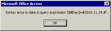

Private Sub Command21_Click()
If Lista12.Value > 0 Then
On Error GoTo Err_Command21_Click
Dim stDocName As String
Dim stLinkCriteria As String
stDocName = "data Lekérdezés"
stLinkCriteria = "[BillDay]=" & "#" & Me![Lista12] & "#"
DoCmd.OpenForm stDocName, , , stLinkCriteria
Exit_Command21_Click:
Exit Sub
Err_Command21_Click:
MsgBox Err.Description
Resume Exit_Command21_Click
Else
MsgBox "Válassz dátumot!"
End If
End SubA fenti kódra Syntax errort kapok.
Az lehet azért, mert a mező dátum formátumú, a Lista elem pedig 2010.10.10.-es formátumbad adja vissza az értéket?
Szám formátumú mezőkkel simán működik a dolog. -

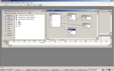

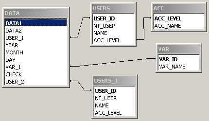

Direkt vannak így.1. A dátumokat direkt így fogom megadni, mert szűrni kell majd gyakran külön a hónapra és külön a napra is.
tehát lesz olyan lekérdezés ami csak a hónapok 13. napjára vonatkozó rekordokat listázzák ki. Ez így rendben van.2. Nincs két külön tábla a USER-ekre, csak a kapcsolatok megadásánál látszik kétszer.
A felhasználónevet már megtaláltam, hogy hogyan tudom bekérni, csak azt nem tudom, miként tudok vele dolgozni.
Oly
cellpeti
#747
Ha tudnám, hogy merre induljak, akkor már megcsináltam volna.
Már ott elakadtam, hogy az aktuális felhasználó adatot behívjam, aztán pedig hozzá kellene rendelni valahogy a USER_ID-t.
Ha jól gondolom, akkor valami macro-val kellene megoldani, amiben már azt is tudnám ellenőrizni, hogy az űrlapon melyik mező legyen szerkeszthető az ACC_LEVEL-nek megfelelően. -
Oly
Van egy adatbázisom:
A data táblában lévő adatokat akarom űrlapon módosítani, úgy, hogy egy lekérdezéssel töltöm be az adatokat. A lekérdezésben viszont csak azoknak az adatoknak kellene megjelenni, ami az adott felhasználóra érvényes.
Valami olyan megoldás kellene, hogy mikor megnyitom az űrlapot, megnézi a USERS táblában az NT_USER (CURRENT_USER-ből nézve) alapján milyen USER_ID tartozik a felhasználóhoz.
Ezt követően a DATA táblából csak azokat a sorokat tölti be, amelyiknél a USER_1-nem az adott felhasználóhoz tartozó ID van.
Egyszerűbb lenne, ha a DATA-ban a username lenne, de ezzel is csökkenteném a tábla méretét, mert több 10ezer rekord lesz.
Ugyanakkor az űrlap utolsó 2 mezője (Check, User_2) Csak akkor legyen módosítható, ha az adott USER_ID-hoz tartozó ACC_LEVEL (ez egy szám 1 és 5 között) kisebb, mint 2.
Ha azt is lehetne szabályozni a hozzáférési szinttel, hogy a VAR_1 változót legördülő listából csak az első 4-et tudja kiválasztani az a felhasználó, akinek 2-től nagyobb az ACC_LEVEL-je, akkor nagyon örülnék.
Remélem érthető voltam.
