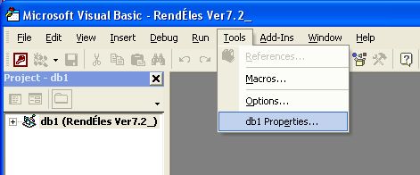

Oly
Fire/SOUL/CD
#683
És visszacsinálni lehetséges ezt valahogy?
Gondolom nem, mert akkor mondtad volna...
Hát ha ezt a képet hamarabb beraktad volna, meg az egysoros hibaleírást, akkor nem kellett volna felesleges köröket futni...
Amiről tudok, és 100%-ban ezt a jelenséget okozza(mert hogy ez NEM hiba), az az, hogy a project ún. accde fájlként van mentve, ilyenkor felejtős történet a kód megtekintése/módosítása.
Beszéljen helyettem inkább az Access súgó ezzel kapcsolatban, elég egyértelmű azt hiszem.
"Ha a Microsoft Office Access-adatbázis Visual Basic for Applications- (VBA-) kódot tartalmaz, akkor az adatbázis .accde fájlformátumban való mentésével rejtetté teheti a kódot. Az adatbázis .accde fájlként történő mentésekor az Access lefordítja a VBA-kódmodulokat, eltávolít minden szerkeszthető forráskódot, majd tömöríti a végső adatbázist. A VBA-kód által nyújtott funkciók megmaradnak, de a kód nem látható és nem szerkeszthető. Az adatbázis továbbra is a megszokott módon működik, tehát az adatok frissíthetők, a jelentések pedig futtathatók."
Más "okról" sajnos nincs tudomásom...

Oly
Fire/SOUL/CD
#681
Új rendszer okozhatja, de elméletileg elég egyszerűen megoldható. Ellenőrizd ezeket.
1. ITT a Lock project for viewing előtt NEM lehet pipa. Ha van, akkor jelszóval is védve van.
(ALT+F11/Tools/<ADATBÁZIS NEVE> Properties/Protection fül)2. ITT pedig ha van digitális tanúsítvány, akkor az ellenőrizhető. Ha van, akkor el kell távolítani. Ezután kilépni a VBA Editorbó és az Accessből is, majd újraindítani és újra megnyitni az adott adatbázist.
(ALT+F11/Tools/Digital Signature)Azért ha meg is oldódott a probléma ezzel, azért írj.

Oly
Fire/SOUL/CD
#679
A baj, hogy az ő gépén sem nyílik.
Asszem a készítés óta már új rendszer van a gépén...
Még valami, ami okozhatja ezt a "jelenséget". Szóval ha különböző verziójú az Access.
Azaz a főnököd 2000-ben készítette és Te meg 2003/2007-ben néznéd meg, vagy konvertálva lett az adatbázis formátum, akkor a Digitális aláírás miatt jelentkezik ez a hiba , bár ilyenkor valóban nincs jelszóval védve a VBA project. Lehet, hogy a főnöködnél automatikusan digitális tanúsítvánnyal látja el a projectet.
Adatok védelme
Project Is UnviewableMás lehetőségről nem tudok sajnos, remélem ezek az infók segítenek...

Oly
Fire/SOUL/CD
#676
A főnököm csinálta ezt az adatbázist, de azt mondta, hogy nincs jelszóval védve...
Ha van is, akkor hol lehet ezt kikapcsolni?
Nyílván nem te készítetted azt a projectet, a készítője pedig letiltotta jelszóval, hogy belenézhess a VBA forráskódba.
[link]Ha ez meg esetleg egy tutorial, amit arra szántak hogy megnézhesd, akkor ahonnan leszedted, ott valahol a jelszónak is ott kellene lennie.

Oly
Accessben a VisualBasic szerkesztőben azt a hibaüzenetet kapom, hogy "Project is unviewable".
Miért nem lehet megnyitni?

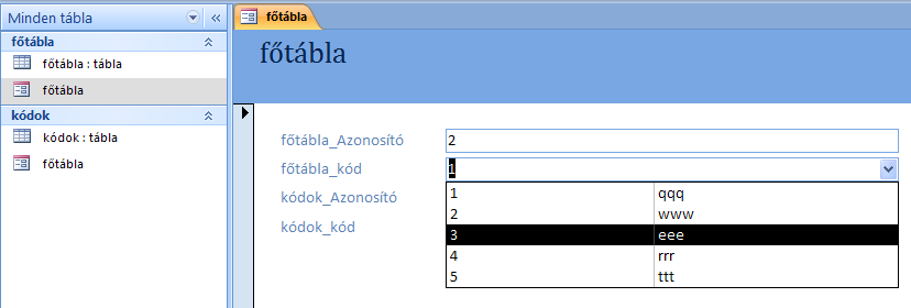

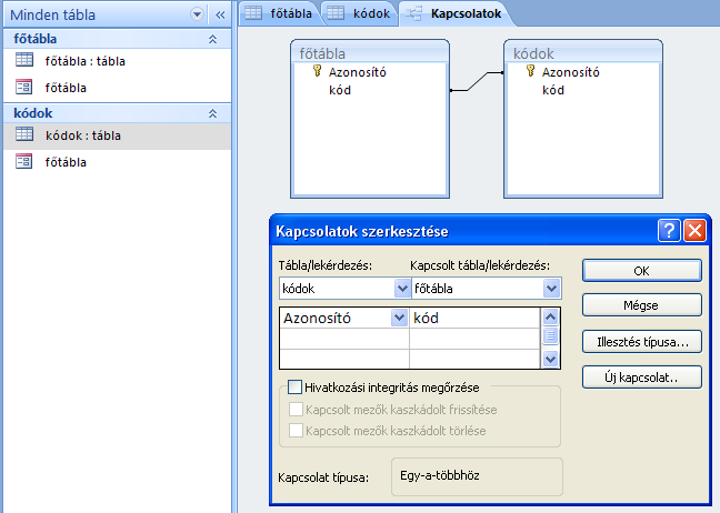

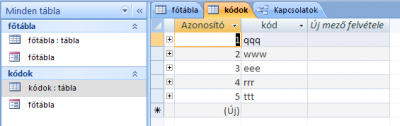

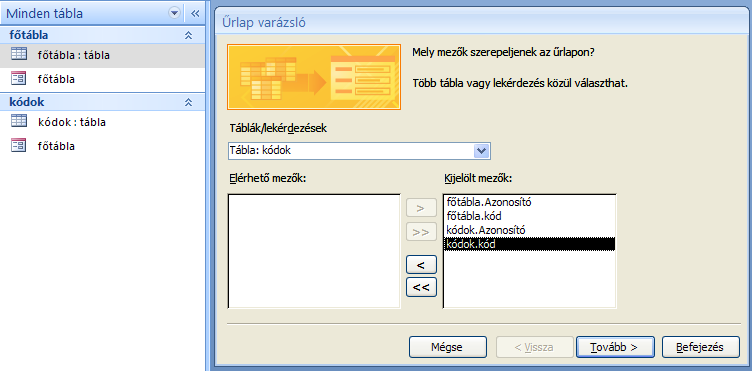

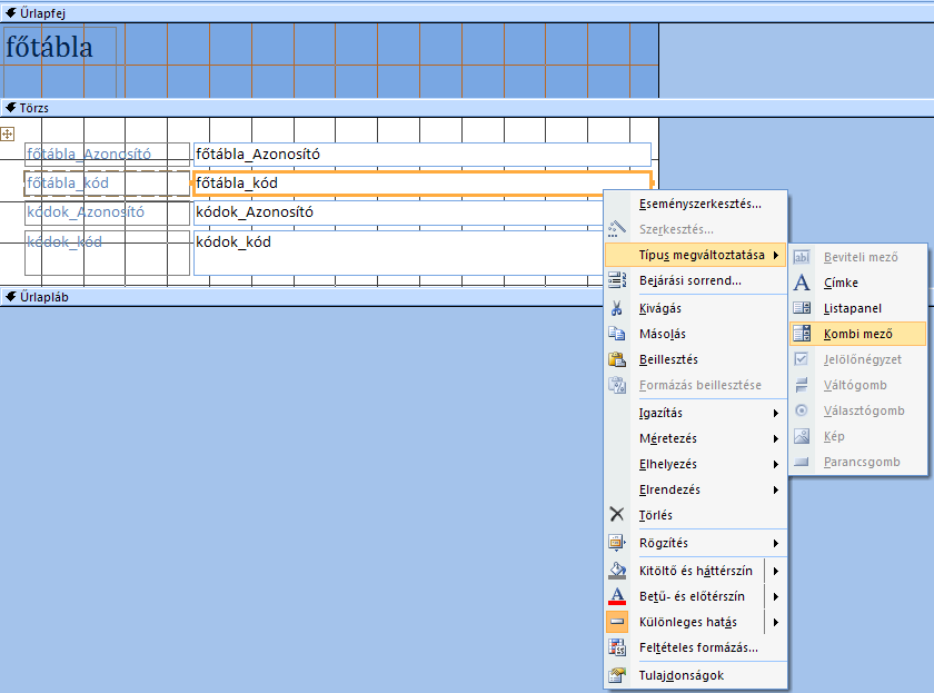

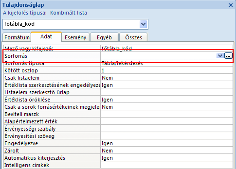

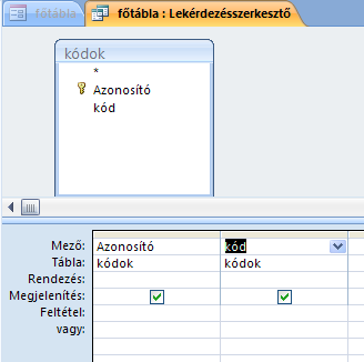

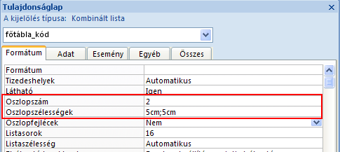

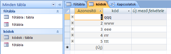

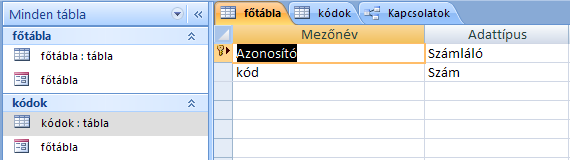

Kephamos
#667
Leírni tovább tart, mint megcsinálni, de vágjunk bele...
létrehoztam az adatbázis, két táblát, egy kapcsolatot, ahogy alább látod
űrlapvarázsló segítségével létrehoztam az űrlapot
tervezőnézetben megváltoztattam az űrlapvezérlőelem típusát
ugyanezen űrlapelemen jobb egérgomb/tulajdonságok/adat fül/sorforrás
a kódók tábla mindkét mezőjét hozzáadom a lekérdezéshez
tulajdonságok/formátum fülön elvégzem ezeket a módosításokat
ezután már könnyen kezelheted a számokhoz rendelt kódjaidat, ezt kell hogy lásd
Elnézést hogy teleszórtam képpel a topicot, de így talán könnyebben megtalálod a dolgokat, nem beszélve, hogy ezt leírni lépésről-lépésre, hogy az egyértelmű legyen, hogy mit-hol keress stb, ez volt a legegyszerűbb megoldás.
Részletekbe, hogy miért oda írtam amit írtam, nem mentem bele(és nem is szeretnék), de szerintem jól látszik, hogy mit miért csináltam(pl 2 mezőt jelenítek meg, ezért egyértelmű hogy 2 mezőnek is kell megadnom a hosszát stb stb)
Az elv szerintem érthető, remélem nem fog gondot okozni az elsajátítása.Fire.

Pl: van 3 darab 1-es ID-jű sorom. De ebből a 3 sorból csak az elsőhöz tartozik kód.
Én azt szeretném, ha mindhárom 1-es ID-jű sorhoz tartozna ugyanaz a kód.
Ha valaki tud, legyen szives segítsen nekem
