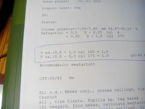

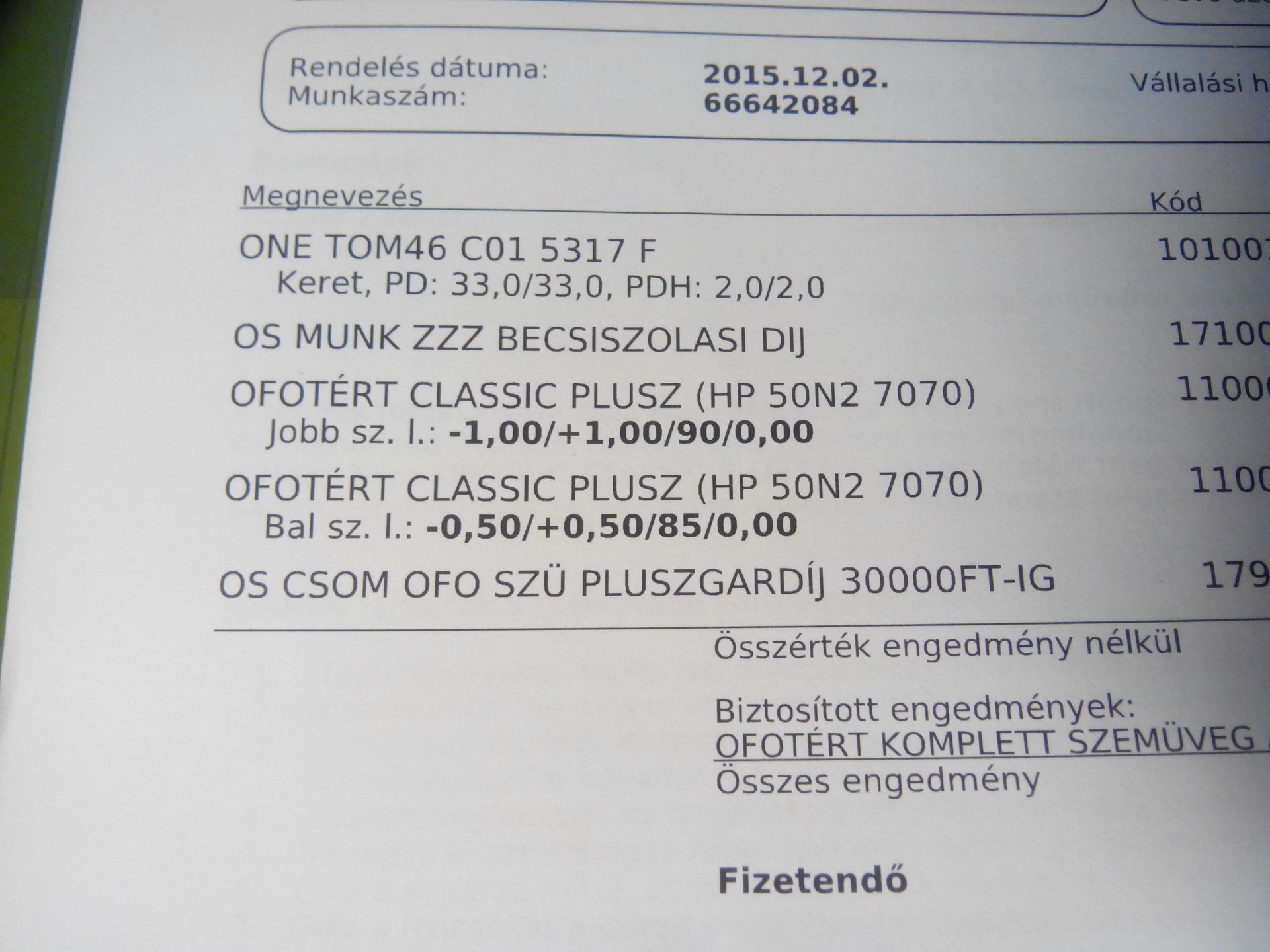

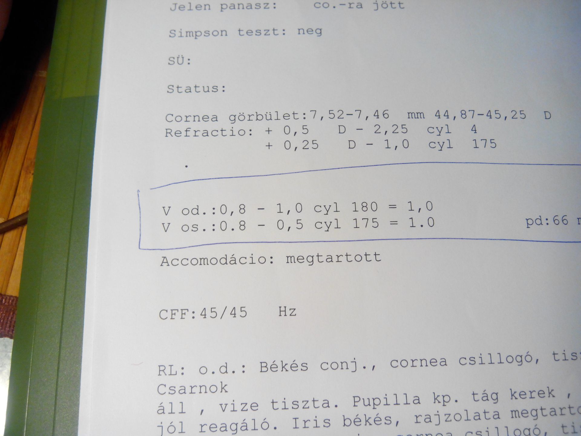

ferkoboy
eladohardver #2058 üzenetére
Igen, jól mondta balazsbence .
A felírt - rendelt lencse ugyanaz lesz, mint a készülő.
pl. jobb oldal esetén
(0,00) sph -1,00 cyl 180' ez teljesen ugyanaz, mint a -1,00 sph +1,00 cyl 90' (csak máshonnan közelítve meg a dolgokat)Ellenben a mért (refrakció) érték, és a rendelt szü. között azért elég jelentős az a különbség. Főleg a jobb szemednél. Sajnos bevett gyakorlat, hogy kevesebbet írnak fel, mint amennyi tényleg kellene. Ez van amikor indokolt is, de az esetedben én így látatlanban meg merem kockáztatni, hogy nem okvetlen szerencsés dolog.
(Én annak a híve vagyok, hogy ha egyszer már van eltérés, akkor azt pont annyira kell korrigálni, mint amekkora annak a "hibának" a mértéke. Tehát egy hétköznapi példával élve:nem adok egy 42-es lábra se 43-as cipőt, se 41-eset, hanem ami arra valóban jó. De ez nem volt kérdésed, úgyhogy nem is ragozom ezt tovább.)Üdv: Ferkó
balazsbence
megfelel a dptr, csak a cyl előjele más. A lényeg, h a felírtnak megfelelőt kaptál. -

Üdv! Tiszteletem a fórumlakóknak és legfőképp Ferkoboy-nak.
Életemben nem hordtam szemüveget 33 éves létemre nemrég derült ki ptosis műtét előtt, hogy astigmiám van...
Tegnap előtt elmentem ofotértba az sztk-s papÍrommal, amit Dr. Melegh Györgyi adott... (sok helyről hallom hogy dicsérik).
Viszont a megrendelő lapon más értékeket látok...
Mivel nem értek hozzá gondoltam mutatom annak aki igen, rendben van ez Így?
