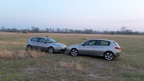

nekem a 147 le van rakva, es 17"-s TI cipok vannak rajta
de igy vettem, igy hoztak be CH-bol elevea TI felnis az enyem, a Q2 az gyari magassagu
asszem -60mm-n van az enyem, es -200mm-g lehetne lefele allitani, ha minden igaz147-n is a gyari 15"-s alufelni ritka butan nez ki, 156-n is a 16" is haaaat, attol fugg melyik
ami meg jol nez ki, az a GT 18" surukullose es a GT 18"-s Blackline-a
a 147 17"-s BL-a az mas dizajnos, mint a GT BL 18"-sa -

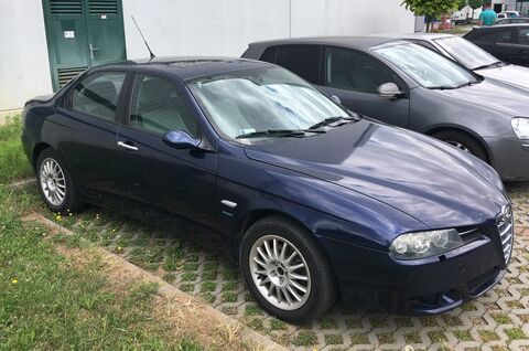

Szerintem nagyon bohóc lenne tőle. A felninek a sötét áll jól. A tetőhöz nem nyúlnék, nagyon max karbon fólia.

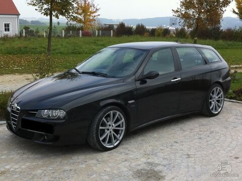

Nálunk volt egy srác, fehér karbon fóliát rakott a 156-os műanyag elemeire, szóval B oszlop, meg lökhárítókon található műanyagok, meg nem is tudom hol még. Nevetségesen nézett ki szerintem. De úgy tűnik ő is észrevette, mert egy pár napja láttam és le voltak sötétítve fóliával a lámpák, a felnik (amúgy biohazard) szürkére lefújva, karbonfóliák eltávolítva. stb.
Érzésre "from zero to hero" lett a látvány. Igaz ez egy fekete kocsi, de ezek sztem általános érvényű dolgok. -

Urak, LZs korábbi kipufogós kérdésén felbátorodva, kikérném én is a véleményeteket.
Hogy mutatna egy kék (blu vela) sedan/berlina 156-os, fehér felnikkel? A nyári szett látható a képen, ez 16"-os sokküllős, a téli 15"-os "tojástartó" modell. Gyík vagyok (a remek dél-pesti, és általában hazai utak miatt) 16"-nál nagyobb felnire váltani.
És hogy mutatna, ha a tető is fehér lenne? Csak a tető, az a-b-c oszlopok nem.(alternatív lehetőségek: a) meglévő felni(k) festése fehér helyett fegyveracél szürkére, b) csere teledial-ra vagy más mainstream felnire amire kicsiny ráfizetéssel tudnék cserélni c) marad minden ahogy van)

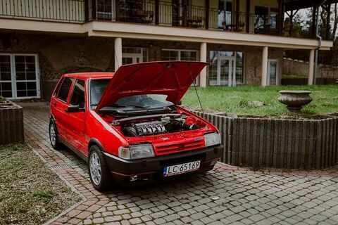

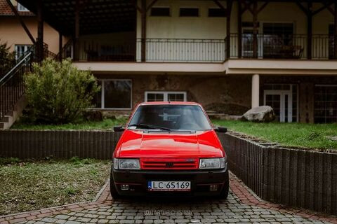

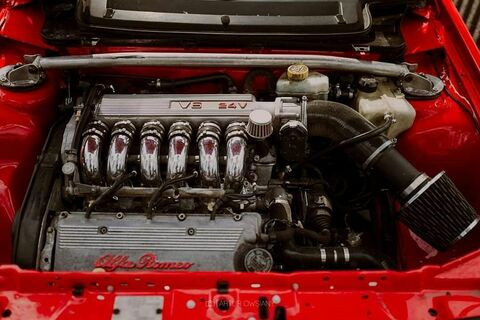

Láttam már ezt a V6-ot egy lengyel csoportban.
