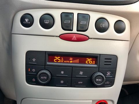

Fűtés problémával kapcsolatba írok.
Van egy 2004 -es 1.2 8v digitklímás (2 zónás) Puntom.
A probléma a következő: jobb oldalon (anyós) nincs fűtés
Minden más működik, klíma nyáron ugyan ugy hideget fújt, az hogy hova szeretném a levegőt fújni (lába, ablak...) működik, tehát a levegőt megfelelően terelgeti, belső keringtetés működik (ilyenkkor kicsit felmelegszik a másik oldal is) ha kikapcsolo hallom ahogy a lamellák bezáródnak és nincs is levegő áralmás.Tehát úgy tűnik minden működik, de a meleg levegő nem akar jönni, a vezető oldalon szépen fúj meleg.
Mondatk már nekem olyanokat, fűtésbox rossz, vagy a motorok, bár furcsálom hogy minden működik és csak az egyik oldal hideg.
Tud valaki valami okosat mondani mi lehet a baj?Ja igen és ilyen 50-100e Ft ktg jósoltak nyilván nem az 50 hez lenne közelebb

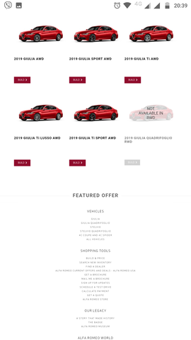

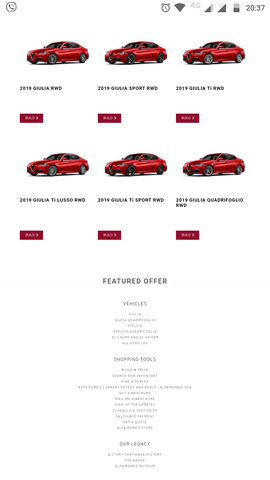

Giu Veloce-vel az a bajom, hogy összkerekes. Nekem nem kell összkerekes autó. Hátul kaparjon. Csak a 200 ló kicsit sovány. Ezért kell majd okosítani. Pedig örülnék, ha nem utólag kéne erőt mókolni bele, hanem gyárilag olyan lenne. Nem értem, hogy Veloce-ből miért nem lehet RWD-t kapni. Vagy lehet, hogy az FL ilyen téren is tartogat majd meglepetéseket?
