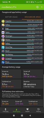

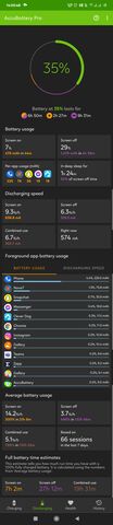

crok
ktomcat #7628 üzenetére
Az a baj hogy AccuBattery-vel hiába nézed.. az akkor jó ha egy app van beragadva mondjuk, vagy önmagában sokat zabál. Ennél még egy BetterBatteryStats is jobb lenne most hogy ébren van-e valóban vagy ha nem app akkor mi.. de mégjobb lenne egy Battery Historian.. meg lejelenteni ezt az egészet hibára..
