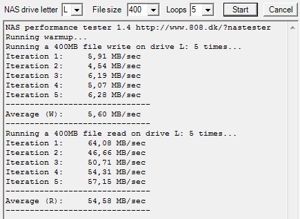

Köszi a sok választ az előző kérdésemre. (#1654) Szóval most meg az van,hogy csináltam egy újraindítást és vagy fél óráig villogtatta nekem a fehéret.
Kissé be voltam pánikolva, de utána egyszer csak elindult.
Azután csináltam egy gyors tesztet,azt simán vette és utána kikapcsoltam a DLNA-t és csináltam úgy egy NAS performance test-et és így már jobb volt az eredmény. Írás 25 MB/s körül, olvasás meg 63 MB/s. ( bár láttam itt a fórumon ennél is jobb eredményeket.)
Bekapcsolt DLNA-val miért olyan lassú ? Persze írják itt sokan,hogy azt ki kell kapcsolni, de akkor hogy látja a TV-m (mert nem látja ) !? Please Help !!!
''A világon 10 féle ember létezik : az egyik ismeri a kettes számrendszert a másik nem."
Próbáltad már valós másolással is, vagy csak ezzel a nas tesztelő programmal?
Nekem a tesztleő program szintén elég rossz eredményt hozott, viszont amikor fájlokat másoltam oda és vissza, végig tartottra az 55-60MB/s-es tempót!
Persze, hogy igen. Igazából pont azért kezdtem el tesztelni. Egy film letöltése hamarabb megvolt, mint utána a másolás gépről a MyCloudra. (ez még pc-s torrentezés
