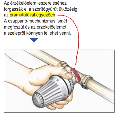

4D4M
A szelepen múlik, nem a termofejen. Ennek a fejnek kicsit trükkös a levétele. 36. oldal környéke attól függően, hogy lopásgátlós-e.
Amúgy a fő probléma abból lesz, ha sehol a strangodon nincsenek ilyen nagy ellenállású szelepek, mert akkor te nem tudsz beavatkozni, csak cserével. -
