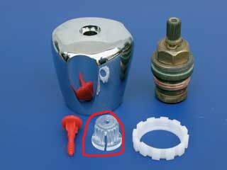

Nem lehet elzárni a hidegvizes csapot, mert elforog. Fogóval elzártam. Ahogy néztem a képen piros jelölt ricnis betét kopott el. Ezt lehet külön kapni vagy ha veszek csapgombot abban benne lesz ez is? Praktiker, Obiban nézelődjek?
