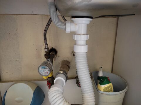

Kell egy rendes búra szifon, a szürke tokos végben pedig egy PVC 45 fokos könyök. A szifon kilépő csonkját el kell fordítani a 45 fokos idom felé.

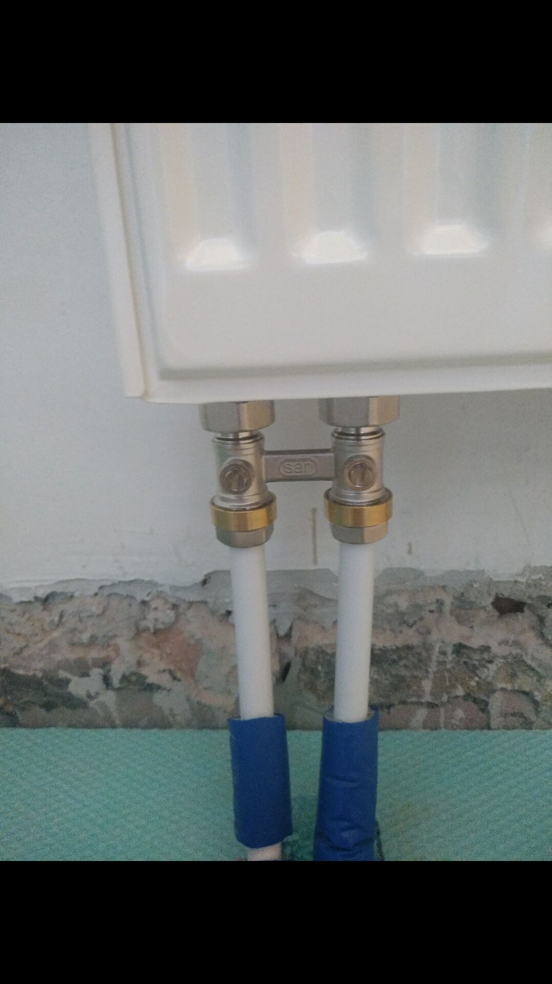

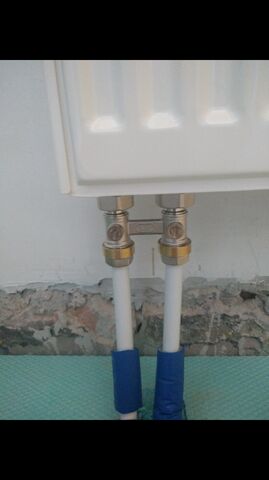

Koszi az infot. Burkolat csak a furdoben lenne rajta, ami 6nm. A tobbi reszben az uponoron laminalt parketta a terv. Jol eltalaltad a napelem miatt lenne az indirekt taroloban a futobetet. De az indirekt tarolora +1 millat mondott a szaki, a bojleres megoldassal szemben...
mauimagic
Gázkazán+indirekt tároló szerintem a jó megoldás, fűtőbetét nem értem minek? Max ha van napelem is, és nyáron arról menne.
Uponor mini nagyon drága rendszer, nem csak a cső+a rendszerlemez, hanem spéci ragasztót kell használni a burkolónak, ami gyakorlatilag kokainárban mozog.
Biztos működik, ha mindenki betartja a gyártói előírásokat, de a kis átmérők miatt nagyon észnél kell lenni.Most kezdünk egy kivitelezést, ahol eredetileg Uponor Mini volt a vágy, pénznemszámít... aztán az lett belőle, hogy inkább feltörik a lennti 70m2-en az aljzatot, elviszik a kb 30m3 sittet, kap egy új aljzatbetont+szigetelést és normál padlófűtés lesz.
Olcsóbb lesz, mint a Mini, pedig a kőművesnek vastagon fog a ceruzája -

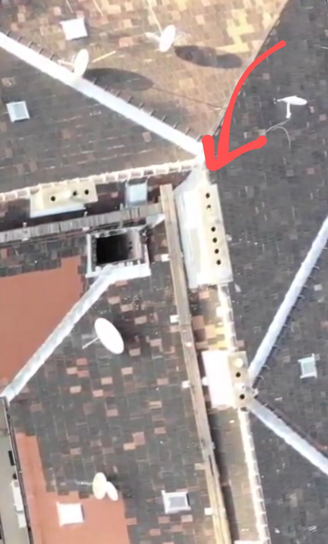

OTÉK előírás: "homlokzati égéstermék-elvezetést létesíteni – néhány kivétellel – építmény vagy épületrész homlokzatán nem lehet. A kivételek közé olyan esetek sorolhatók, amikor egy (a rendelkezés hatályba lépése előtt használatba vett) önálló család háznál a kivezetési helytől mért 10,0 m távolságon belül nincs épület, vagy egy meglévő, többszintes épület homlokzata (6 kW-nál nagyobb hőteljesítményű) lakásfűtő és vízmelegítő gázfogyasztó készülék kivezetését biztosítja (együtt vagy külön). Ilyenkor azonban a kitorkollási pont tengelyétől mért 2,0-2,0 m-es sávban a kivezetés felett nem lehet a teljes épületmagasságra vonatkozóan a homlokzaton szellőztetésre szolgáló nyílás vagy nyílászáró."
#27216896
GMBSZ ilyet nem fogadott még el, ugyanakkor egy gázkonvektor max. 6KW, ezért lehet ablak alá (!) is szerelni, meg vannak már hasonló készülékek, viszont egy olyan kondenzációs gázkazán amire neki szüksége van az 24+ KW...ezt ne felejtsük el + ha a teljesítmény is változik akkor az tuti, hogy terves lesz...egyébként egy nyilatkozat a szomszédtól megteheti, hogy beleegyezik az oldalfali kivezetésbe, de a helyszín pontos ismerete nélkül ezt nem lehet kijelenteni!
Az oldalfali kivezetés készülék függő, pl. egy Ariston 24KW 60/100-as csővel aszem 7 méter lehet max. 3db iránytöréssel (könyök), de 80/125-el ez még több...vagyis lehet többféle megoldás is. -

#27216896
Felesleges itt találgatni, szerintem egy épületgépész gáztervezőt ki kell a helyszínre hívni és az meg mondja mit és hogyan lehet...aszem kéményesről-parapetesre (vagyis nyitott égésterűről zártra) terv kell, ha nem kell a vezetékhez nyúlni akkor az csak készülékcsere, de ez a fajta nem megy egyszerűsítettbe (mert B típusúból lesz C), viszont nem kell mérő föl le szerelés, nem kell hozzá a szolgáltató sem, csak egy arra jogosult gázszerelő, előtte a tervező. Ez az innen szív, oda pöfög elég költséges és komplikát szerintem, de a tervező ezt is elmondja. A lényeg: lehet feketén is készüléket cserélgetni, stb. DE senki nem fogja beüzemelni, így gari nincs (és ha egy hét múlva tönkremegy?)! Jó ezt tisztán csinálni szerintem. Később is visszaüthet, pláne egy esetleges baleset miatt...
Oldalfali kivezetés lehet, ha a szomszédos ingatlan 10m-en túl van, és a nyílászáróktól is van védőtávolság, stb. Ezeket laikus nem tudja, GMBSZ + a szolgáltató szabályozása, ezekkel a tervezők - többnyire a kivitelezők is - képben vannak!
