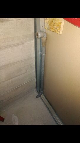

csubuka
A víz (4 hideg, 2 meleg kiállás), meg a radiátoros fűtés (4 radiátor) csövei a képen láthatóan jönnek fel a strangnál. Szárazpadló lesz, annak az alsó rétegében mennek majd a csövek, ha kiállás van, akkor a gipszkartonban felmennek majd a kívánt magasságig. Roppantott ötrétegű az összes.
Kellene csinálni a gipszkarton falba egy revíziós nyílást, mögötte osztók meg gyűjtő vagy elég roppantott elágazásokat a padlóban kialakítani? Roppantva elvileg szabad kapcsolatot rakni a padlóba nem? A kulcsos lenne a tiltott megoldás... -

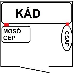

A képen pirossal jelzett helyeken (mindkettő a kád alján, csempével lefedve) csatlakozik. Régen szerelték, úgy 20 éve, sajnos azt nem tudom, hogy a kád alatt hogyan megy.

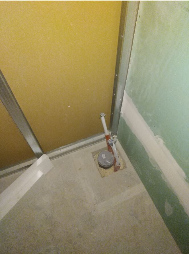

Néhány hete tűnt fel, hogy mosáskor (panellakás, felültöltős) a csapban feljön a szennyvíz. Habbal, szóval gondolom a mosógép felől. A gép 16 éve üzemel, a csapon szifont 2 éve cseréltem. Lehet, hogy az elejétől ez történik, de eddig nem tűnt fel. A szag is utal erre. Valahol elakadás lehet? Mit érdemes ilyenkor tenni?
