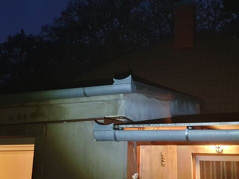

Külső hőmérséklet érzékelő helyén agyalok. A háznak 2 fala jöhet szóba, 1 totál keleti és egy kis rész ami totál észak. A keleti oldalon érné napsütés, ezért a klíma kültéri mögé tenném. Infra hőmérővel mérve viszont 1 fokkal melegebb van a klíma mögött.
Az első képen az északi fal egy féltető felett van, de ott hidegebbet mértem. Mi a jó megoldás?
Még napfelkeltekor ellenőriznem kell hogy az északi oldal kap-e napot. -

Egyik másik oldalon sincs olyan hely ahol legalább egy időtartamon át ne sütné a nap.

Talán mégis meg tudom oldani a külső szenzor dolgot.

Nekem sem északi oldalon van a szenzorom, hanem keletin. Szerintem északin sem minden szempontból előnyös, mert az sem jó, ha folyamatos fagyvédelem miatt járatja a kazánt.
Lényegében arra kell ügyelni, hogy idegen hőhatás, beleértve a direkt napsütést is, ne érje, nyílászáróktól legalább 2 méterre, a talajszinttől meg legalább 2,5 méterre legyen felszerelve. -

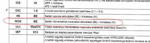

Van értelme külső hőmérő szenzor nélkül modulációs termosztátot használni?
Baxi Nuvolához kötnék egy BAX_710543201 cikkszámú vezeték nélküli termosztátot.
Azt várnám tőle, hogy a szoba hőmérséklete alapján szabályozza az előremenő vízhőmérsékletet és ne ki-be kapcsolós kazán legyen.
Külső szenzort nem tudom sehova feltenni, ahol hiteles lenne a mérés. A ház keleti, déli és nyugati oldalára tudnám feltenni, az északira nem tudom kitenni.
Jelenleg egy Q7RF termosztát van, de ezzel ugye ki van herélve az amúgy elég jó kazán. -

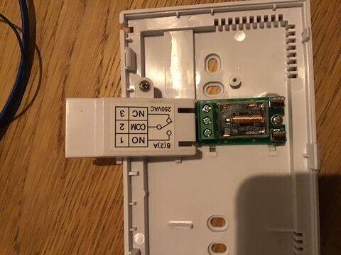

Sziasztok! Remélem jó helyre írok
Szeretném egy kicsit felokosítani a fűtést s ehhez vásároltam egy új termosztátot. A régi leszerelése közben realizáltam, hogy ez nem hülye biztos, s a bekötések nagyon másképp vannak elnevezve. Az előző termosztát egy Siemens RAA20 - as melybe két vezeték megy: L és Y1.( ennyi jön a falból).
Az új készülék egy Computherm Q7 amin 3 bemenet van: NO, COM, NC. Ezek alapján melyik vezetéket hová kéne kötnöm?
További kérdésem: jól gondolom, hogy erre a rendszerre nem köthető Wifis termosztát? Kínai oldalakon egész elérhető áron látom ezeket, de a kapcsolási rajzukon legalább 4 kábel szerepelüdv
