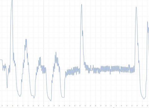

Ezzel a Honeywell Evohommal mar igy kicsit te van a.... Mikor felraktam a 10 taviranyitasu termofejet es kb 3 zonara osztottam a lakást azt csinalta ,- mint kesobb kiderult - a kisebb zonaban hamarabb felmelegedett a viz ezert a FegC21 kazan vimelegedes erzekeloje lekapcsolta a kazánt. Ebbol volt a multkor mutatott tuskes grafikon.
Akkor meg nem tudtam hogy kell levenni a kazán teljesitmenyet, ezert gondoltam kipróbálom zonak nelkul az egesz hazra 20.5 fokot állítottam. Kb 3 napja el is erte minden helyiség ezt a homersekletet. Azt hittem innentől ugy fog mukodni mint a régi computherm ami naponta hidegtől fuggoen bekapcsolta a kazant 6-8x. De ez nem, ez az elmult harom napba 15 percenkent kapcsolja a kazant egész nap.
Most mar rajottem mit kell tekerni hogy levegyen a teljesitmenyt. De mar nem tudom mi lenne az optimalis. Mindenutt 20.5 fok es kb fel napig megy a kazán megállás nélkül azaz 15 perc be 15 perc ki. Vagy zonázzak megint es csökkentsem addig a teljesitmenyt, amíg nem zar le az automatika a hamar felmelegedő viz miatt? Ez nem olyan komfortos mint az elozo ami meg ugy tunik hogy egy csomót fogyasztunk feleslegesen. A haz hőszigetelese nagyon jó egyebkent. azert se ertem miért kapcsolgatja az evohome a kazánt. Ha kikapcsolom a futes kb fel-egy nap alatt esik fel fokot a homerseklet. -

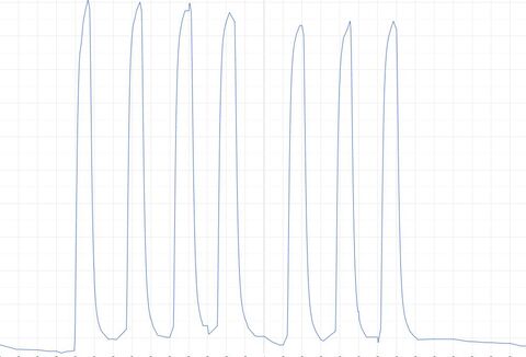

Már annyira piszkálta csoromet hogy elobanyasztam a tavaly teli adatokat az elso a tavalyi a masodik a mostani kazan homerseklet . Nem ertem hogy az az okosabb rendszer miért kapcsolgatja igy akazant. Hiaba van "10 zonam" tulajdonkeppen az lakas úgy van programozva hogy az alvo resz este 21 nappal 18 a nappali resz forditva es van par helyiseg amit nem hasznlaunk mindig az 18 es ott kezzel vesszuk fel ha hasznalni kezdjuk. ami meg erdekes hogy ha elutazunk vagy egesz nap kirandulunk akkor ha elfelejtem a hazat levenni megtehetem mobilrol. Viszont a regi naponta 6x kapcsolt az uj meg naponta 100x es sokaig 5-10 percenkent. MI ENNEK AZ ÉRTELME? Honelweynel csak van fogalmuk a futesrol....Regen majdnem állandóan az egesz hazban egyforma 20.5 fok volt es 180m2 haz + 100m2 pince 150eFt ideny gaz koltseg szerintem nem rossz. Es nem nyikorgott meg susorgott semmi. Hat nagyon ugy nez ki hogy ennek semmi értelme nem volt :(

Sziasztok. Egy regi kb 20 éves Fég kazán egy 180m2 csaladi haz futeset latja el egy grundfos keringtetovel. Regen hagyomanyos kozponti termosztattal radiator termofejekkel ment. Most "okositva" lett a futes Evohome-al. 10 radiator kapott evohome fejet es van egy kozponti vezerlo. A kazánon van egy homero ami grafikont rajzol. ami változást látok ez az uj rendszer kb 15 percenként kapcsolja ki be a kazánt amikor fut. sose megy a viz 35-40 fok fölé regen meg bekapcsolt napi 4-5-6 x es felment 60 fokra is. ami meg erdekes hogy mivel sokszor csak 2 harom radiator van nyitva vagy van hogy csak egy igy jobban halljuk ahogy aramlik a viz a rendszerbe. A wécébe es fürdőbe regi fej van igy sosincs lezarva mind. Ez a gyakori kapcsolgatás es a gyorsabban aramlo viz nem art a rendszernek?
