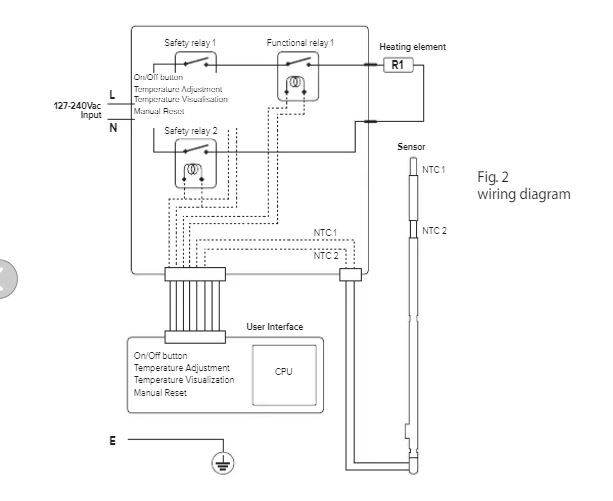

Persze, DC az max az szabályzó elektronikánál van jelen, a mikrokontroller pár W-ja a mikronkontrolleres rész saját kapcsolóüzemű tápja után.
Ugyanakkor azt nem tudom, hogy az okosbojlerek is ki-be szabályoznak vagy netán a fűtőszálra menő teljesítményt is szabályozzák (nem lenne túl nagy szám valami optocsatolós triac-os megoldással). Ha úgy van, akkor meg nem lesz tökéletes szinusz.
Ezt a videót nézegettem, persze lehet tőloznak és szélsőséges helyzetet szimulál a teszterük.
Amúgy éppen az okosbojlernek csúfolt berendezés ami nálunk van, csak ki-be kapcsolgatja a fűtőszálat, csak a mikrokontroller mondja neki, hogy mikor:
Ebben a megoldásban feltehetően a kb 1W-os DC rész nem hiszem, hogy annyit be tudna kavarni az AC ÁVK működésébe, hgoy baj legyen...

Nem tudom hogy működnek az okos bojlerek, de az biztos, hogy nem DC-vel fűtenek.
Ezt a szinuszos terheléses elnyomást nem értem.
Az AC típusú AVK a szinuszos (AC) hibaáramot "érzékeli". Az A típusú a szinuszos és a lüktető egyenáramot is. Tehát ha egy (vagy több) egyenáramú készülék meghibásodása miatt felborul az egyensúly, vagy DC kerül (lüktető egyenáram) a védővezetőre az A típusú érintésvédelmi relé megszólal (persze ha eléri a 26-28 mA értéket).
Egy normál bojlernél ez nem téma, hiszen a hőfokszabályzó és a hőkorlátozó is AC t kapcsol, a fűtőbetét is AC -vel üzemel. Ezért is írtam, hogy bojlernek jó lesz az AC típusú AVK (jó esetben külön körön van, szóval egyszerűen beépíthető). -

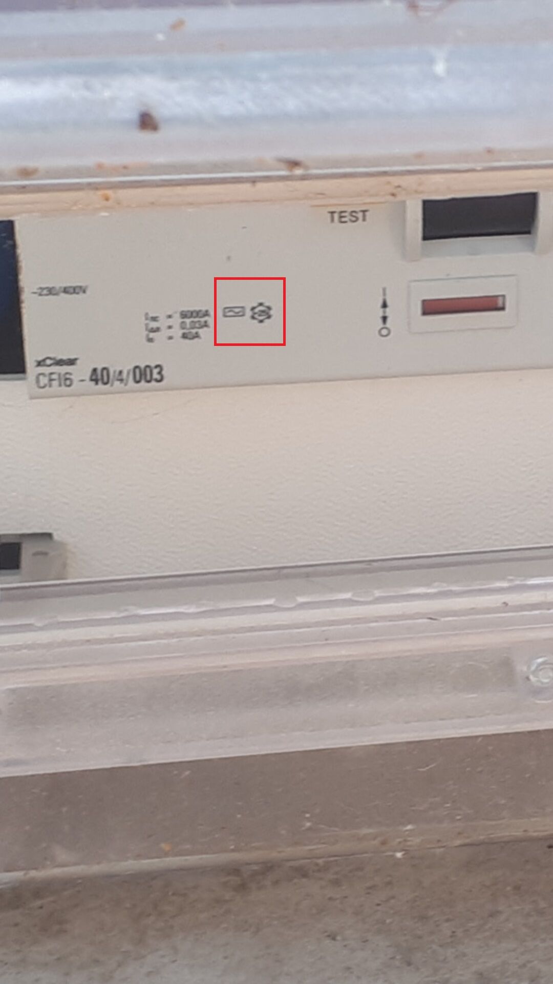

csubuka
Azt jól gondolnám, hogy ez az Eaton fí relé AC-s? Ha jóllátom ezen termékvonalon az AC-t nem tüntetik fel, de ha bármi más, akkor azt igen a típusszámban...
Illetve talán a szinuszhullám jelből lehet erre következtetni.
Jófejek voltak a szüleimnél a regszerelők, akik rájuk sózták ezeket "jóárban"... és a szülők persze javult biztonságérzettel örültek. Egyet a nagyházba egyet meg a kicsibe sóztak rájuk, mindkét épület egyetlen ÁVK ként.

A gyártónál külön rákeresve (mert a webshop nem írja) ez "AC" típus, sok helyszínen a nem marad fent, aztán cserélni kell utólag "A" típusra.
Ezt leszámítva kicsit túl jó ár érte, de lehet hogy régről beragadt készlet. Mostanában legalább ennek a dupláját szokták elkérni a megbízhatóan működő AVK-ért, ugyanígy Eaton esetében, kivéve amikor valamelyik bolt leakciózza. -
csubuka
Ez az Eaton RCBO egész jó árban van nem? Bojlerhez ideális lenne (AC-s az AVK része...) Vagy ez kamu webshop volna?

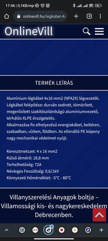

PROTRON #7713 üzenetére
Igen mivel nekem egyelőre csak szabadidős elfoglatság/érdeklődés a villamosság ezért lehet nem tudom minden esetben egzakt módon megfogalmazni a dolgokat.
Ahogy írtad, ahhoz hasonló kép alakult ki bennem, ahogy alábbi kép is mutatja:
Nyílván a célom/unk a leggyorsabb és leggazdaságosabb megoldást megtalálni. Új árkot ásni (és ezzel a szépen rendezett kertet újra szétrobbantani,) a műhely belső csempézést is egy részen szétverni, hiszen akkor az új földkábelt be kell húzni, sok idő - energia (ezekből szenvedünk mi is leginkább hiányt) és pénz lenne.
Emiatt szeretnék egy olyan megoldást ami a jelenlegi infrastruktúra minimális fejlesztésével megoldható. Mivel lemértem, hogy a jelnelgi cső 19,8mm befogadó képességű ezért néztem ehhez való megoldást.Szívem szerint fognám az 5x16mm2 NAYY kábelt és azt húznám be a két épület közé. Az a kalkulátor szerint 32A-ig elég is lenne erre a 40-42m távra, 1,5% feszültségeséssel méretezve.
Gondolom ha Partner Cable kalkulátor is mért világítási/általános hálózatra 1,5%-ot ad mint választási lehetőség nekünk is elég lesz. A jelenlegi 30éves rendszer szerintem még a 1,5,et sem tartja de mióta itt élünk tán 2x volt szemmel alog látható villogás az izzóknál. Akkor is csak mert ismi komoly hegesztője feszegette a hálózatunk A-os határait.De nem fér el mert az a nyavalyás kábel 22-25mm külső átmérővel bír. ÉS innen jött az ötlet. Hogy akkor lenne 4x16, de ez is 21mm, viszont a 4x16 légkábel már elmegy a 18,8mm külsöjével és az Online vill webshop szerint vezethető az is földben, de még vízben is a nagyon ellenálló PE külső szigetelés miatt.(Logikusan is hangzik, hogy egy légkábelnek jobban kell bírnia strapát ezért mechanikai hatásokkal szemben ellenállób). Valamint a jelenlegi 5x6mm2 MT kábelnél biztos nagyságrendekkel jobb bármely paraméterében, valamit szemetelenül olcsó.
És itt jött a kérdés ez megoldható-e mennyire szabványos?

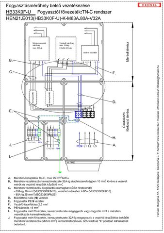

PROTRON #7717 üzenetére
Ezért mondom, hogy ennél nem sok nagyobb katyvasz van, még egy szolgáltatón belül is van eltérés a település függvényében. Ez csak a lehúzásról szól.
A TN-S rajzodat csinálták de a PE és az N ugyanarról a plombált térben lévő a kismegszakítók melletti fővezetéki sorkapocsról lett indítva.

Most ez önálló családi ház eset volt?
De Te novemberről írsz...2023 februárban budai oldalon kollégám 2 családi háznál, fallba süllyesztett kombi mérőt szerelt 1 napon (tehát reggel az egyiket, pár utcával arrébb délután másikat) úgy ahogy Te írod...2 hét múlva mind a két helyről pánikolva hívta a tulaj hogy lehibalistázták azt amit Te neked még novemberben átvettek és kifogják Neki számlázni a téves kiszállást.A Hensel univerzális mérőhelyeinél, a kombi változatnál a fogadó sorkapocs doboz mellett ott van egy nem zárópecsételhető PE doboz, kötelezően abból kell megcsinálni a mérőhely dobozon keresztül a PEN rögzítő vezetéket és külön az 1-1 tarifa számára az elmenő PE védővezetőket indítani, amiket persze végig húzol a mérési térrészen, megszakítás nélkül.
De csatárinál az előszerelt kombi mérőnél nincs ilyen plusz doboz, ott rendszeresen rárakják a PEN kapocs mellé a PE sorkapcsot a regszerelők. Pedig kötelességük lenne kiegészíteni földelő dobozzal a kialakítást az ELMŰ tervjóváhagyó osztály szerint.HB33K0-U vezetékezési rajz, mért oldali TN-C rendszer esetén

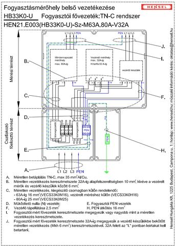

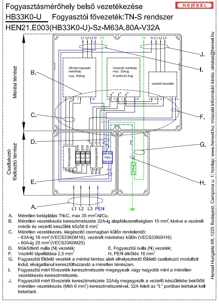

HB33K0-U vezetékezési rajz, mért oldali TN-S rendszer esetén
Továbbá legtöbb geyer kombi mérőhely szekrényt így szerelik mert túl messze van az adott családi ház, ezért TN-C a mért fővezeték a ház főelosztóig:

ELMŰ területen novemberben szerelt/szabványosított mérőhelyen minden kötés a plombált részen és csak az 5 vezető jön ki plusz a földelőről megy be a szétválasztási pontba egy vezető. Tehát nem a külön dobozból ahová a földelő beérkezik a fővezetéki sorkapocsba és megy tovább a PEN bontáshoz viszed tovább a védővezetőt.
A mérőhely kialakításnál nem sok kaotikusabbat láttam eddigi életemben...

Hivatalosan "ELMŰ pest megye" által kiküldött HENSEL HB3000-U mérőhely vezetékezési rajzai között is szerepel olyan változat, amiben a mérőhelyről tovább induló
"Fogyasztói fővezeték: TN-C rendszer". -

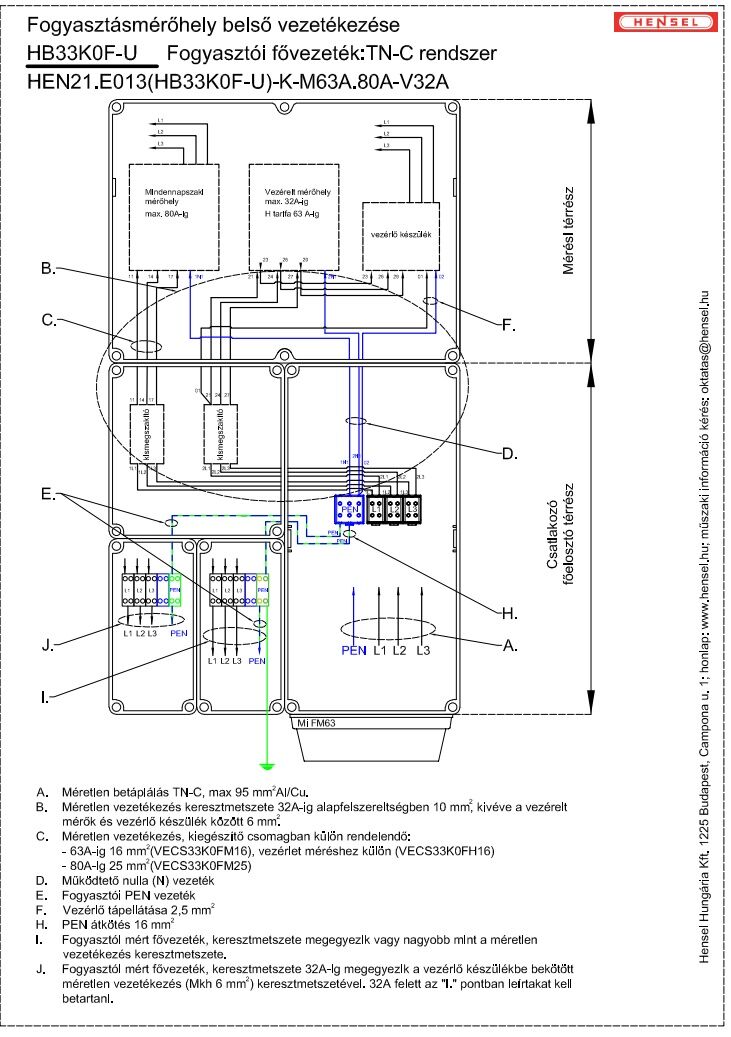

" N és PE nem közösíthető"
(nem csak te írod ezt aszöveget, nem ellened szólalok, mindenki másnak is szól, gondolat ébresztőnek)
Nem először olvasom itt ezt, de a fentiek ennyire nem egyszerűsíthetőek le. Értem hogy jót akarsz, de ebből az egyszerűsítésből csak baj lesz.
SENKI nem akarja közösíteni az elinduló PE földelő és N nulla szálakat.
Amit írsz, adott épületen belüli esetre természetesen tökéletesen igaz.
NEM EZZEL A RÉSSZEL VITATKOZOM.Azok akik PEN vezetőt akarnak tovább vinni SENKI nem akarja mégegyszer összekötni az adott szeparált Nulla valamint PE sínekről induló vezetékeket még1x összekötni.
NE ezt írd, mert ezzel csak aláásod az álláspontodat mert nem adod hozzá a több tucat oldalnyi szakmai anyagot.
Ellenben a helyszínen a szaki majd jól megmondja a megrendelőnek hogy micsoda dolgokkal van tele az internet és hogy ne a wikipediáról tájékozódjon.Itt különálló épületekről van szó. Mi is történik ha nulla szakadás van az 5 eres betápkábeleden úgy hogy nincs potenciálrögzítő földelésed a végén a másik épületnél? Gondolj csak bele, vagy ha nincs meg akkor elő kell venni a szakirodalmat.
Persze a földelés létesítésnek is megvan a maga rendszere(!!!!), nem lehet azt hogy 20-as másfélméteres rúdföldelőt félig lenyomsz azt jóvanazúgy, mert "a mérőhelynél úgy is meg kellett csinálnia a mérőhelyi szakinak"...kifogás.
Ez nem társasház 5. emelete.Soha életetekben nem láttatok még olyat hogy a telekhatárra lekerül egy családi ház mérőhelye, ahonnan a családi ház mondjuk 50 méterre van?
Onnan csak 4 vezetős kábeleket visznek tovább, mert a mérőhelynél úgy se fognak 20 szondát leütni.
NAGYON EGYSZERŰ az oka:
mert kábel elvágás esetén úgy is csak a családi ház belépési pontnál kialakított rendszer fog valódi védelmet nyújtani.
Épületbe belépő erősáramú kábelre vonatkozó létesítési követelmények?...Az érintésvédelem egy szerteágazó részlege a szakmának, több féle scenárió van, ne keverjük össze őket, attól még mert van az egyik TN-S rendszer, attól még vannak más rendszerek is, mindegyiket a saját keretrendszere alapján kell letelepíteni és ha arra tudnak figyelni, akkor simán valódi védelmet tud nyújtani.

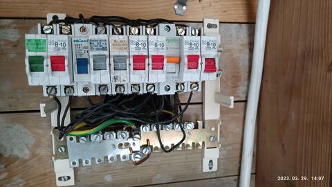

Én csak meg erősíteni tudom azt amit itt többen is írtak neked, a műhelynek 5 eres kábel, ez nem attól függ hogy van-e ott leütve szonda, hanem attól hogy mérés után vagy, ahol már TN-S rendszer van, tehát nincs PEN vezető henem PE és N vezető van.
Úgy kellen kivitelezned a rendszert hogy megfeleljen a mostani szabványoknak, tehát a mérőhelynél kell megejteni a PEN szétválasztást, ettől ne térj el! Utána lesz L1, L2,L3, N és PE, az N és PE nem közösíthető.

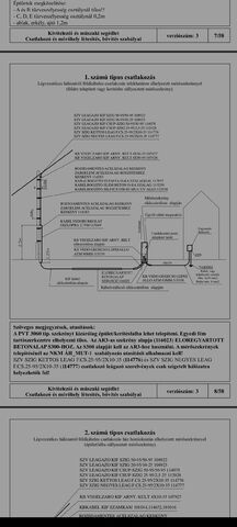

Kábel fektetèse ahogy írták az a szabványban de magánterületen ugy csinálod ahogy tetszik, de figyelembe kell venni hogy ott például nem ásol (veteményes) nincs kiteve semminek akkor nem feltétlenül kell a 0.7 méter,
De akárhogy is csinálod egy fotó legyen rola merre ment hogy vitted hogy később nehogy vmi elfurja. Ja és fák közelében viszont kell védőcső a gyökérzet miatt -

Peter668
Vartanus #7702 üzenetére
Csere, más nem jut eszembe ezekről a képekről, komplett elosztó csere, FI relé beépítése, földelőszonda létesítés, PEN szétválasztás stb....lehet szakembert kellene keresned.
A második részhez csak annyit hogy el kéne engedni a KPE csövet, jó lesz az másra is, és legyen korrektül 5 eres földkábel.
Ha már szét lett választva a PEN vezető akkor esetedben már csak 5 vezetős rendszer lehet, nem mehet hátra PEN vezető.

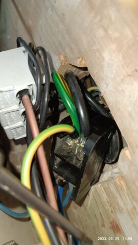

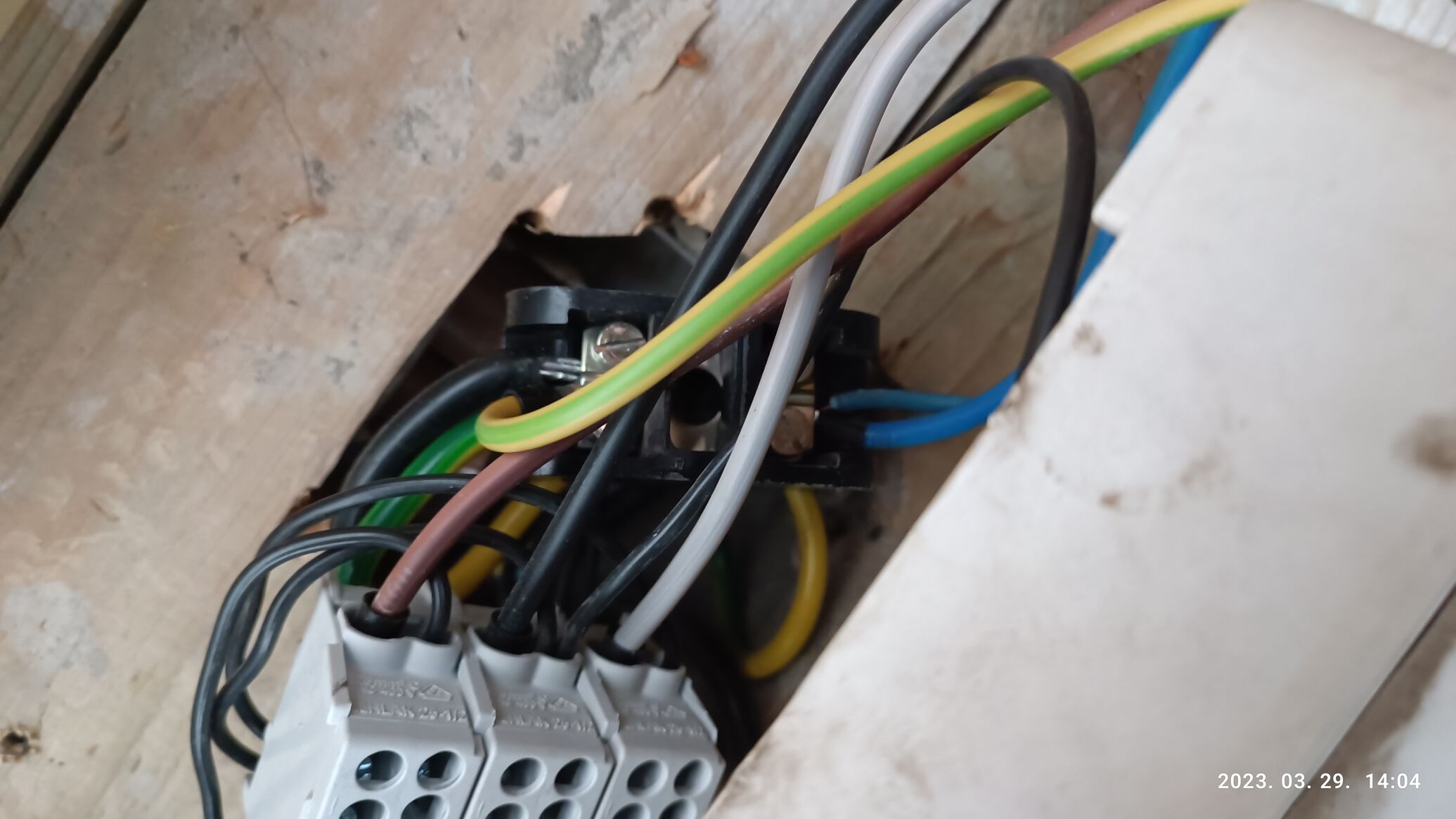

Ma megnéztem a ház elosztószekrényét és ez a kép fogadott:
A házról tudni érdemes, hogy 1995-ben építettük és 1996-óta lakunk benne. Az idő látszik is a jó öreg Bakonyi kismegszakítókon.
Ami számomra érdekes, hogy a 10 kismegszakítóból kiinduló fázi vezetékek mellett csak 2-2 PE és nulla vezeték jön le a PE és a nulla sínekről. A kb. 10mm2 alu PE kábel pedig az alant látható Nulla csatlakozó elem felől jön, illetve a föld és a nulla sín egy érdekes kis réz dróttal szakmányosan került összekötésre.
A képen egy 380/690V 63A hitelesitett csatlakozó, amely az oszlopról lejövő 16mm2-es sodrott alu kábelra csatlakozik. Ebből felelé a 10mm2-es PE kábel ami a fenti nulla sínre csatlakozik direkten, és alul egy 2,5mm2-es (remélem nem 1,5mm2-es) nulla vezeték. A 6mm2-es PE és nulla az a műhely felé ágazik ki, ahol az inverter is lakozik.
A fentiekből látszik és követekezik számomra, hogy a teljes ház érintésvédelme a hálózati nullára támaszkodik. Az mondjuk igaz, hogy a a földelt oszlop a 2. ahhoz képest amire a mi hátunk csatlakozik. Semmiféle földelő szonda, vagy anker, éüetvédelmi relé meg végképp ohne, még a mosogépnek dedikált kábelhez sem.
Ezeknek az oka gondolom, hogy ez a '90-es évek közepén bevett gyakorlat volt spórolás szempomtból(gondolom nem volt még előírás a bekötési pontokon létrehozott dedikált érintésvédelmi földelés).A napelem termelés miatt szeretnénk elektromos bojler és/vagy kazánra válatni. Gondolom erősen ajánlott lesz a földelési potenciál fejlesztése és egy normális érintésvédelem kiépítése min. egy szonda+Fi relé képében. Ezen kívül az kismegszakítók felé menő
25mm2-es kábelek is cserélendők? Vagy sz egész mindeséget kéne már korszerűsiteni? A házbab amúgy is össze-vissza van minden kötve. Pl. az elktromos sütőt nem bírta a konya dugalj rendszer ezérr a szaki az emelet világításra varázsolta egy B16-os kismegszakítóval és ilyesmik.
Bármi észrevételt, javaslatot, épitő kirtikát meghallgatok.
Előző témához pedig még annyit hogy a fő fogyasztó egy 11kW 22A 3P motor lenne. A Partner cable kalkulátor szerint elég a mostani 6mm2 kábel 22A-hoz. Csak a gond hogy kismegszakitó 25A kéne akkor, viszont 23A,ra már 10mm2 kábelt ír a tervező. Gondolom akkor kell majd nagyobb kábel. És itt jött az ötlet. a 19,8mm belsőjű KPE védőcső adott. Ebbe nem megy el az 5x10mm2 max a 4x10mm2, de 4x16mm2 alu légkábel:
ami leirás szerint mehet földben is elfér és ez csak br. 960Ft/m a 4x10mm2 földkábel meg 2530Ft/m. Így ugyan a PE ér kimarad, de ha mindkét épületnél lesz külön földelő szonda gondolom nem is kell az 5 ér elég a 4 ami 3P+1N felállásban működne. VAGY megalkuszunk a max 20A-ben amit biztonsággal elbír ez a 40~42m 5x6 is.
Elnézést a sok hülyeségemért
