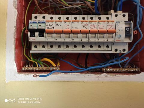

Köszi a válaszokat, kimaradt az a fontos infó, hogy a mostani szekrény süllyesztett. Ezért is vagyok bajban, mert ránézésre ezt tágítani (vésni) roppant kockázatos lenne, minden irányból érkeznek bele csövek. De aztán persze lehet hogy ez mindennapos dolog annak aki ért hozzá
Egyébként a garázsban rengeteg hely van, nem lenne zavaró sokkal nagyobb szekrény sem a mostani előtt, vagy akár mellette is elférne egy bővítés. Ezért nem is értem, hogy anno miért így csinálták, vélhetően így volt tervezve, meg volt hozzá véve minden, aztán amikor szembesültek vele, hogy nagyobb kellett volna, akkor "jó lesz az úgy" alapon belezsúfoltak ebbe mindent.
Egyébként ha netán valaki innét vállalna egy ilyen műveletet, akkor szívesen veszem ha megkeres magánban, azt hiszem hogy ez túlmutat már rajtam
Amit alapvetően szeretnék:
- ÉV relék felszerelése
- túlfesz védők felszerelése
- felmérni a jelenlegi helyzetet (hozzáértő szem lehet hogy azt mondja, hogy átrendezhető úgy a mostani szekrény, hogy nem is kell cserélni/bővíteni)
- Pest megye északi része, családi ház, 3x25AElőre is nagyon köszönöm!
TRob1
Mivel ez süllyesztettnek tűnik az elmondás alapján, általában kivés, majd bevés egy nagyobb.
Vagy kivenni, kitölteni a helyét (de valszeg rövidek lesznek így a csövek) és utána fel egy nagyobb külső.
Amit utolsónak írtál, akár az is lehet jó, de szerintem erősen függ hogy mekkora a mostani - mekkora üres tér maradna az új mögött.(#741) bluemirage :
Mellérakni nem biztos hogy egyszerűbb lenne... esélyes hogy ehhez mind bejövő, mind elmenő vezetékek rövidek lennének alapból. Akkor mindent "toldozgatni"? -
Mindkét megoldás szóba jöhet. De egyszerűbb mellé rakni egyet és úgy átrendezni az új állapotra mindent...., mint a jelenlegit szétbontani, azaz cserélni... aminél ha újra süllyesztetett akarsz, akkor nem kis bontás.
De lehet, hogy egy másik szaki inkább kicsákányozza a régit és csinál egy új nagyobbat.megj.: A falon kívülinek mondott szekrényt én általában a téglára rakom, azaz vakolat alá szoktam süllyeszteni és úgy már nem olyan szőrnyű. Garázsban meg pláne nem. Simán kivágható flex-el a vakolat a második szekrénynek. Vagy az egyetlen újnak. De ez részletkérdés.

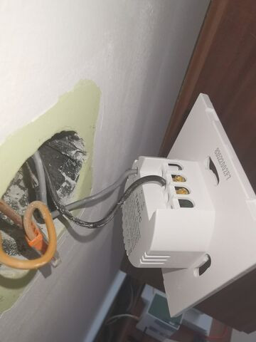

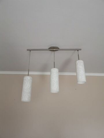

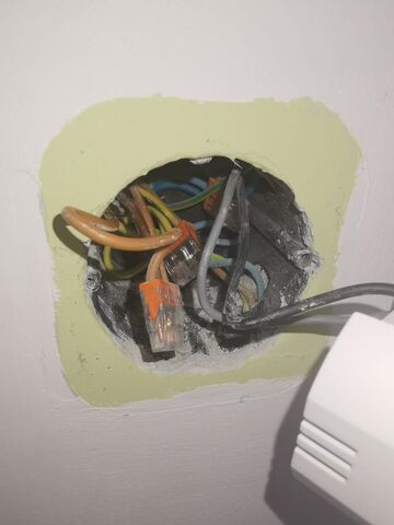

Skynet258
Azt jól gondolom, hogy azért vannak ezek a wago cuccok jelenleg bent, mert 3 izzó van egybekötve?
Bár így belegondolva ezt a lámpatest fogja össze nem?
Ettől még gondolom működik az eredeti felállás, veszek egy 4-es wago elosztót, három kék megy bele egy pár centis darab meg onnan ki a kapcsolóba. És akkor meg is van... Huh szuper akkor lényegében egyszerűen megoldható a dolog.
Automatát minden esetben lekapcsolom, nem akarom kipróbálni az áramütést.
A feketét azért csekkoltam, ott világított a cerka, igen. -
hódmaci
Skynet258 #725 üzenetére
Bocsánat a dupláért de csak most olvastam a második hozzászólásod.
" Itt fázist és a nullát bekötöttem, wifin látom is az eszközt meg kattan a relé benne, csak a lámpa nem világít ugye "
Tekerd (távolítsd el) ki az izzót amit kapcsolnia kellene és nézd meg, hogy úgy is kapcsol-e.
Amennyiben nem akkor még valószínűbb, hogy a szürke a kapcsolószál, vagyis az Lout
hódmaci
Skynet258 #723 üzenetére
Amennyiben színhelyes a szerelés (műszeres ellenőrzéssel kellene kideríteni)
akkor a feketét kösd a Lin középső kapocsra, a szürkét a Lout sorkapocsra.A doboz aljában pedig ha jól látom van kék színű vezeték 3as vagóval összekötve.
Sajnos úgy látom mind a három csatlakozójában van vezeték.
Kicseréled egy ilyenre és abba belekötöd a 3 kék vezetéket a régiből és elhozol belőle még egy 5-10cm darabbal a kapcsoló Nin pontjára vezetéket.
Természetesen ha van üres hely a wagó csatlakozóban akkor nem kell cserélni.Bármivel kezdesz a biztonság az első! Vagyis automatát kapcsold le!
A színhelyességet ellenőrizni kellene. Nehogy ellődd a készüléket esetleges fázis nulla cserével. Bár szerintem van benne buta védelem.
A fekete a fázis (Ez az amin világít a fázisceruza amikor ki van kötve a régi kapcsoló és a vezeték végek szabadon állnak) -
Skynet258
Na igen, ez oké nekem is.
De nem vagyok nagy szaki csak szeretem magam megoldani a dolgokat...
Persze, tudom, ez áram, nem itt kéne tanulni és ha összetett a dolog akkor hívok egy villanyszerelőt... csak ha annyi lenne a dolgom, hogy a dobozban lévő pakkból valamit meg kell blankolni majd bekötni, azt elvégezném magam is. Eddig cseréltem már pár kapcsolót meg aljzatot, de ott ugyanaz volt a bekötés az új és a érgi esetében így úgymond volt egy mintám. Itt fázist és a nullát bekötöttem, wifin látom is az eszközt meg kattan a relé benne, csak a lámpa nem világít ugye - aztán kiderült, hogy hiányol még egy fázist. Ez ugye nincs nekem ott "konyhakészen" hanem ott rejtőzik (gondolom) a halomban. Van a most bekötött kettőn kívül 3 wago vezeték összekötő gyorscsatlakozó, ezek mi célt szolgálnak?
