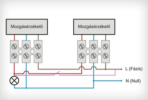

lila vonal lenne a kapcsolók helye ha több helyről akarod akkor párhuzamosan kell kötni vagy váltó kapcsoló is lehet így le is tudod kapcsolni a másik végén
A mágneskapcsoló tekercs bemenet a lámpa helyére megy igy valójában a relèt kapcsoljuk ès az érintkezőire kötöd az egyes lámpa fázisokat, kivitelben lehet akár 2 váltós vagy 4 váltós is (utóbbi esetében mindenki külön érintkezőre van kötve)

Most úgy vagyunk, hogy van egy dobozom, ahonnan mennek a vezetékek, vagy mondhatom úgyis, hogy innen megy a fázis, nulla, föld mindenhez (2db kapcsoló, 2db mozgásérzékelő és a 4db lámpa)!
Összehoztam őket egy helyre és egy fázisra! Így ez a kiindulópont. Ide kellene a mágnes kapcsoló vagy relé.

Fiúk-lányok! Én elvesztem ezeknek a reléknek a tengerében...
Valaki tudna nekem küldeni privátban egy pontos típust és esetleg egy bekötési rajzot?
Amit szeretnék:2db mozgásérzékelő, 2db egypólusú kapcsoló és 4db lámpa működtetése. Jelenleg ugye most egy fázisra kötöttem őket, de ezt váltanám ki egy relével/mágneskapcsolóval!
Előre is köszi a segítséget!

Alapesetben igazad van, ha 1 fázisra rakod őket és összevezetékezed akkor működni fog a dolog.
De most az egyik társasházban valamiért nagyon kikezdték egymást a mozgásérzékelők egy hasonló folyosónál és végül az egyik teljesen beragadt.A legjobb ha az egyes érzékelők/nyomógombok/kapcsolók 1 db mágneskapcsolónak adnak vezérlő jelet ami kiadja a tápot mind a 4 lámpás áramkörnek.
Persze ehhez 1 dobozba össze kell vezetékezni a dolgot, ha még megoldható. -

Sziasztok! Erősítsetek meg kérlek, hogy jól gondolom a dolgot.
Adott két mozgásérzékelő 2-2 lámpával. A 2-2 lámpát kapcsolja 1-1 kapcsoló is, és a mozgásérzékelők is. Na most, az lenne a cél, hogy a 2 mozgásérzékelő mind a 4 db lámpát kapcsolja. A házban 3x32A van. Jól gondolom, hogy ez csak akkor fog működni, ha mind a 4 db lámpa és a 2 db mozgásérzékelő is ugyanazon a fázison van?
Illetve a 2 mozgásérzékelő kapcsolószálát is közösítenem kell, igaz?
A cél az lenne, hogyha valaki kijön az egyik ajtón, akkor felkapcsol a lámpa és fényben tud átmenni a másik bejárathoz, és ugyan így fordítva is, ha valaki kilép a másik bejáraton, akkor szintén fényben tudjon átmeni a másik bejárathoz.
Remélem sikerült érthetően megfogalmaznom!?
Előre is köszi a segítséget.
