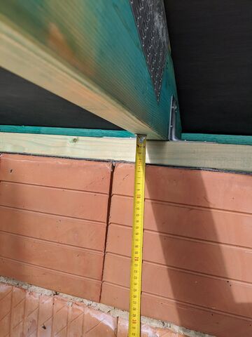

Erről az épületről lenne szó
24 db süllyeszthető led panel van véve.
3 sorban gondoltam 8 panelt, 3 sor külön kapcsolható.
Mivel elég hosszú, 15 méter átlag, így 3 db impulzus relére gondoltam.
Első - hátsó - középső sor külön kapcsolása.
4 helyről lehetne kapcsolni, két végében a bejárati ajtók mellett. Illetve közepén a két kapu között, meg vele szemben az ablak alatt.
Gipszkarton álmennyezet lesz.. Az a koszorú felénél lesz kb.
180 a kis ablak, 60. 252 cm a tervezett magasság.
Tető szeglemezes tető lesz, 5 cm talpszelemenen.
Van bent 2 beton pillér is.
Konnektorok a pilléreken lesz belül, a két bejárati ajtó kapcsolók mellett/ alatt. Illetve a hátsó falon alul 2 esevel
Mivel pont koszorú magasságban lesz a mennyezet, így nem tudom, hogy hol vágjam meg horonynak.
Vagy mivel lesz a szeglemezes tetőn középen egy járható osb-v borított rész, vigyem fent az egészet a tetőben, és csak jöjjek le oldalt, ahol a kapcsolók meg konnektorok lesznek simán függőlegesen?
A legjobb lett volna aljzatban vinni, de az már kész.
Az utolsó képen látszik, hogy a 38 as téglafalon 30 as koszorú zsalu van az garázskapu közötti pilléreken. Tehát ott van 8 cm hely, de ugye ott is a felénél fog futni az UD Profil.
Mi lenne itt a célszerű és milyen csövet használjak hozzá?
A betáp a fehér meglévő épület udvar felőli részén van. De ezt gondoltam átrakni a nagy rész jobb oldali garázskapunal lévő teret osztó pillérre.

Az oldalfalon elhozás elsőre egyszerűnek tűnik, de később útban lehet.
Én az elkészült mennyezet alján vinném bilincselve vagy tartókonzollal, Garázsban úgy se számít az esztétika, de így bármikor fel lehet aplikálni még csövet ha kevés lenne. Ezt a gipszkartonossal is egyeztetni kell, hogy lehet megkell erősíteni az álmennyezet tató szerkezetét 1-1 sávban hogy biztosan elbírja a kábelezés súlyát.
Mivel nagyjából egyenes szakasz, így én merev műanyag csövet használnék, könyökökkel. Olcsóbb így.
Aztán meg ahol kell ott lejönni.
Az impulzus relék jók, cégnél egyik kollega az egész lakást nyomógombos villanykapcsolással oldotta meg, így nincs kavar abból hogy a váltókapcsolók "hülyén" állnak mint egyeseknél ez bekattanás. A nyomgómbok mindig csak 1-1 impulzust küldenek, olyan relé kell hogy nem állandó jelet kér, hanem csak impulzust amire átkapcsol.
A biztonságtechnika védőcsöveket a mennyezet fölött vinném, nehogy hozzáférhető legyen.
Elméletileg nincs hülye kérdés...az elmélet és a gyakorlat között elméletileg nincs különbség.
Atomgeszi
Köszi a választ!
Mennyezet alatt semmiképp nem szeretném vinni. Garázsnak garázs, de minden más szépen megvan csinálva, csiszolt beton, stb..
Viszont így meg a szeglemezes tető és a gipszkarton között elvinni, ez most miattad jutott eszembe. Raerositenem egyenesen a csöveket átlósan a szarufak aljára. Úgyis megy oda álmennyezet.. És a falat sem kéne végig vágni, csak a leállásoknál.
. Ez is járható lenne?
Ha később kell bővíteni, biztos, hogy a padláson vinném, vagy max 1-2 csövet el lehet vinni a falon is. Egyelőre törekedni szeretnék az esztétikus részre..
Az álmennyezetben való elvezetessel kapcsolatban mit gondoltok?
Lécváz lesz a gipszkartonnak, nem fém, mert Ács ismerős csak fával szeretné dolgozni.. Nem tudom, hogy egy iylen Lécváz mennyire aggatna?
Amire még gondoltam, hogy a talpszelemen mellett a koszorún is el lehetne vezetni. 30,cm a koszorú szélesség, talpszelemen csak 10 es deszka középen. Igazából lennee ott is hely a csöveknek. Később is elvileg elérhető lesz, mert járható lesz a padlás.
3 fázis is van az épületben. Hogy érdemes elosztani őket? A műhely részre tennék egyedül 3 fázisu 16/32 A dugaljt. Más 3 fázisú fogyasztó nem lesz.

Na csináltam pár új képet, ma tettük fel a tetőt, így már jobban körvonalazódik az a dolog, hogy mik a lehetőségek az elvezetésre.
Innen jön a betáp.
Itt síkba lesz hozva a 38-as fallal a koszorú.
Itt a koszorún lévő talpszelemen mellett is van némi hely.
De igazából a szarufákon is végig lehetne vezetni a csövezést, és talán lenne benne 2 kanyar, egy jobbra a falig, egy pedig le a helyére.
Mit gondoltok? Melyik lenne a legcélszerűbb?

Itt elvileg egy léc vázzal jön lejjebb a mennyezet, az kb 10 cm. Tehát itt lenne egy rész amit a koszorú elem oldalára tudnék rögzíteni vésés nélkül, illetve a koszorú szelemen mellett is tudnék jönni 2 csővel kb.
Aztán csak a doboz helyén vesnem ki ugye a helyet.
Vagy vigyem el a padláson, tegyek kötődobozt a szarufara, és onnan egyből leállás oldalt?

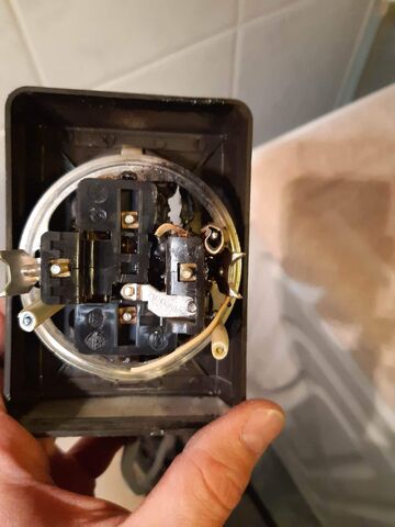

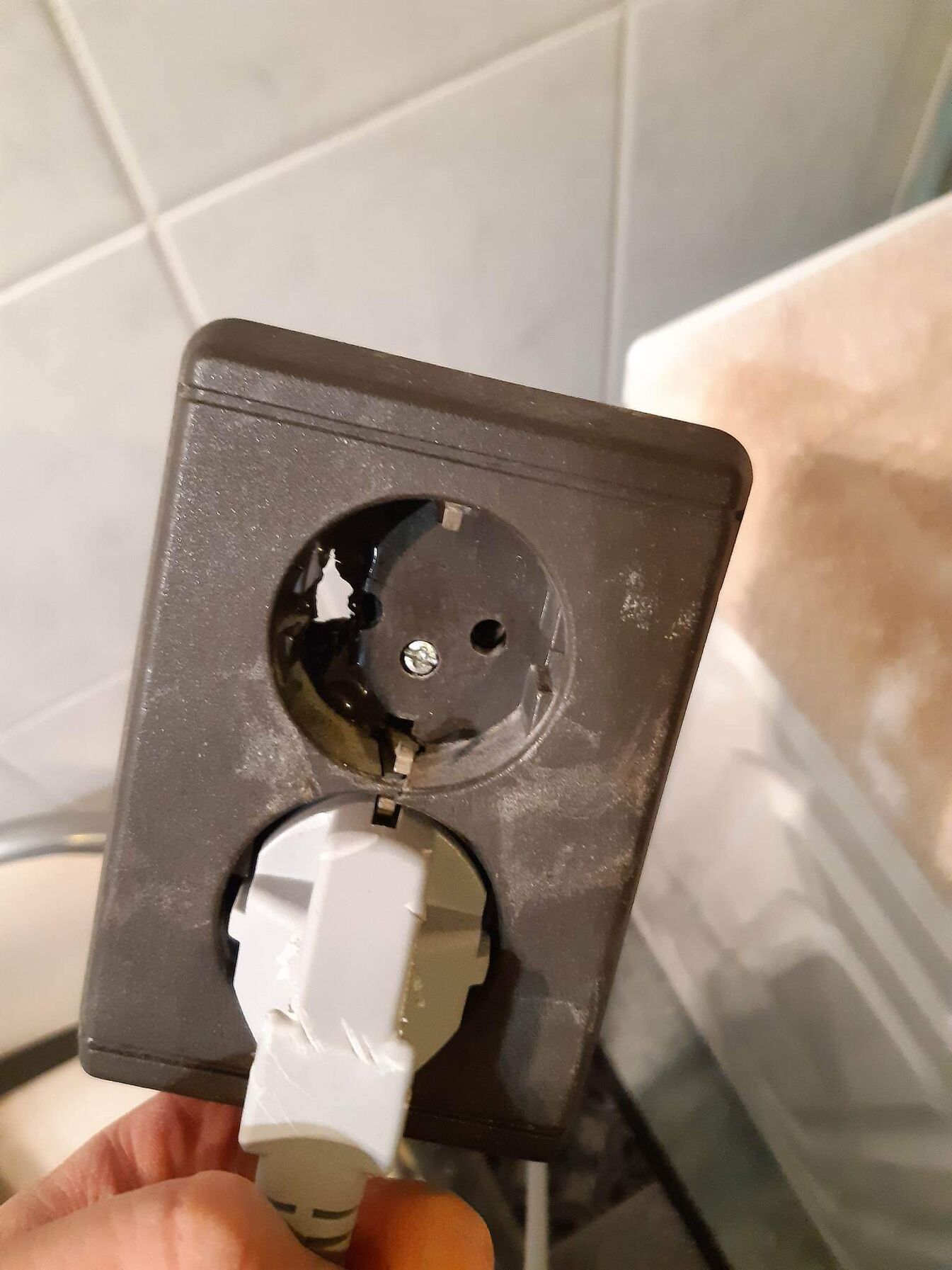

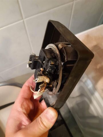

Délután négy óra, anyós hívja a feleségen, hogy lángolt a mosógép konnektora, tűz már nincs, de áram sincs a lakásban, az óra melletti kismegszakítót lekapcsólták...
A 4-5 hónapos mosógép dugalja beleolvadt a konnektorba. Valószínű nem volt kellőképen meghúzva a konnektor fázis vezetéke, a 2,5mm2 mm fal alu, vezeték felforrósodott majd lángra kapott a konnektor.
A lakásban 2 tarifa van, mindennapszaki 32A, vezérelt 25A. Egy 8 mudulos elosztóba futnak be, ott egy 16A két pólusú kismegszakító a bojlernak, mellette kettő darab c25 A-os kismegszakítón kettő darab 75-80m2-ház áramkörei. A két megszakítóba 6-7 elemenő fázis vezeték. Kötődobizokban random wago/kukac kötések alu/réz/tömör/mkh... Fí relé nincs, az egész hálózat gatya, cserélni kéne....
Nekem festés után mutatta meg, költözés előtt 3 nappal az "új" házát, villamos hálózatra költeni nem akar, szerinte így jól van....
Én a mai eset után legszivesebben ledobatnám a kolégákkal a csatlakozóját, hogy magára ne gyújtsa a házát... aztán még fel nem újítja valaki, addig marad villany nélkül. Dehát erre nincs 1-2 millája. Én nem győzködöm, időm se lenne rá. Festésre, garázsra, teraszra elvert jó 3 millát,az látszik, meg neki fontos...

Ja de az nem jó, ha a koszorún viszem, mert akkor a doboz a lecvaz vonalába kerül, és nem tudom leszedni a fedelet :)

Vagy vágjam végig alul mondjuk 50 cm magasan, oda gyakorlatilag úgysem lesz semmi fúrva, és akkor nem lesz benne kanyar sem. Csak megyek 3 csővel egymás alatt, 100-as vagy 200-as doboz, majd leágazás konnektornak, meg felette kapcsolónak, majd balra tovább. És így körbe az épületen?
