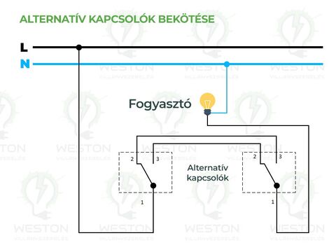

Pkc83

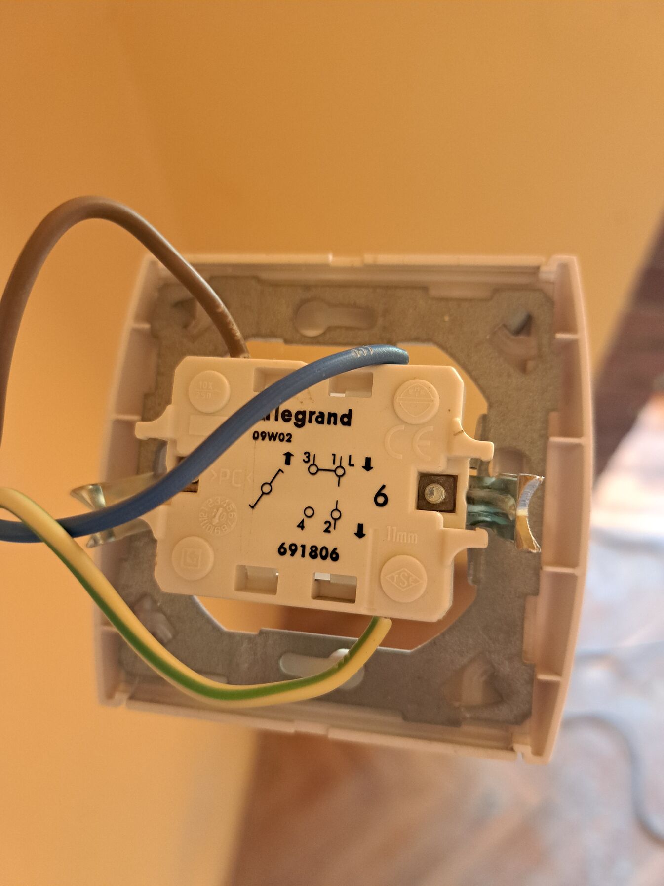

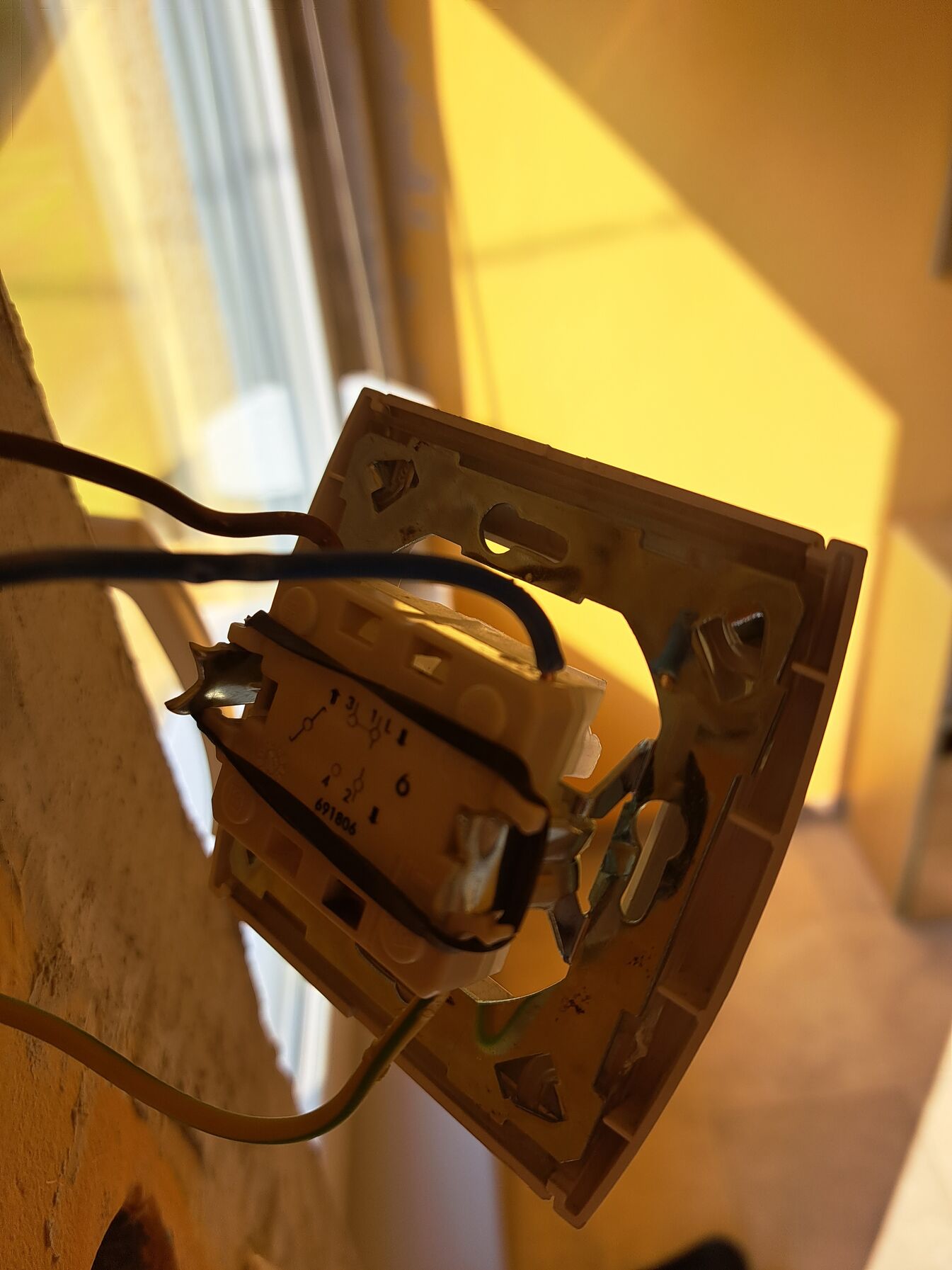

Szia.
A váltókapcsolón az 1-es pont ahol az L betű is van oda kösd a fázist a másik váltó kapcsolónál pedig ugyanide a lámpához vezető vezetéket. a másik kettő pontot kell összekötni a másik váltókapcsoló ugyanezen pontjaival. Ezeket meg lehet cserélni (2-es és 3-as pont) nincs jelentősége. Viszont nem illik kék és zöld vezetéket használni fázishoz.
Gondolom ez egy 3x1,5-es kábel, ilyenkor (kábelezésnél) illik 5x1,5-es kábelt használni még ha neked csak 3 érre van szükséged akkor is. De ettől függetlenül be tudod kötni a 3 eressel is.Ez alapján talán érthetőbb a bekötés.

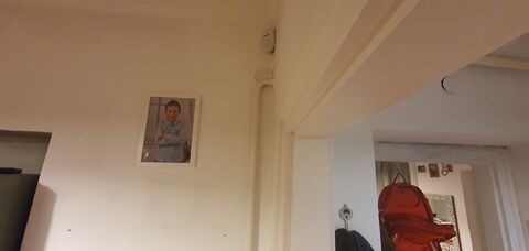

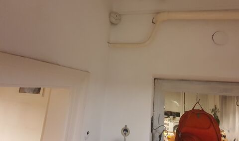

Pkc83
Ez oké de a csatorna felszerelése és a kábel belerakása az csak megy nem? Utána már csak a két végét kell bekötni. Segítséggel menni fog az hidd el. Vagy ha tényleg nem akarod akkor keresni kell egy korrekt szerelőt de ezért a munkáért nagyon max 30-at szabad fizetni többet nem. Az anyag szerintem max 10k.
Pkc83
Ezért én nem fizetnék senkinek sem.
Vegyél annyi kábelcsatornát amennyi kell (ha nem akarsz fúrni akkor akár öntapadósat is) meg 3x2,5(ha egy fázisra is be lehet kötni a sütőd biztosan) MT kábelt ,illetve a sütőhöz egy kötődobozt meg pár WAGO-t hogy a fenti kötődobozba be tudd kötni és kész. Áram lekapcsol,ráköt,lehet sütni.
A középső képen lévő doboztól én levinném a sarokba egyenesen a kábelcsatornát és onnan a szegély felett el balra a hűtőig. Max 2 órás meló. Ha nekiállsz és kell segítség akár a kötésben vagy bármiben írj nyugodtan de ezért ne fizess ki ennyi pénzt. Ha lenne rá módom (sajnos nincs) ezért a munkáért max 20-at kérnék. -

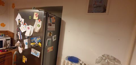

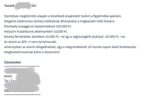

Szia.
így látatlanban nehéz megmondani,hogy mennyi munkáról van szó de ettől függetlenül is nagyon soknak tűnik az 320k. Gondolom vésni,csövezni kell az eredeti helyétől az újig. Nem olyan nagy dolog ez simán kivitelezhető házilag is. Ha megosztasz picit több infót, esetleg képet,hogy miről is van szó pontosan esetleg tudok (tudunk) segíteni,hogy lehetne ez sokkal olcsóbb neked.

Sziasztok! A tűzhelyet szerettük volna áthelyeztetni a konyhában a másik falra. Jószakin jelentkezett az elsőre korrektnek tűnő szerelő, aki kijött felmérni, elkért 10 ezer forintot, megállapította, hogy egy dobozban a sütő új helyétől 3 méterre megvan a mostani 3x2.5-ös vezetéke. Elment és este elküldte ezt:
Azért furcsa, mert még augusztusban egy másik szerelő, aki most sajnos elfoglalt ezt 60 ezerre mondta. Járt már így valaki? Buktam a 10 ezrem? Hogy lehet, hogy ennek az arcnak jó értékelései vannak? -

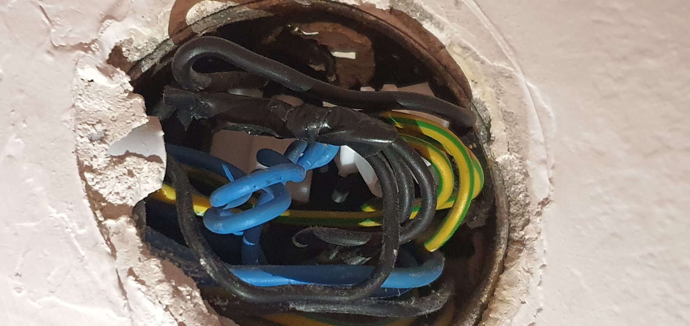

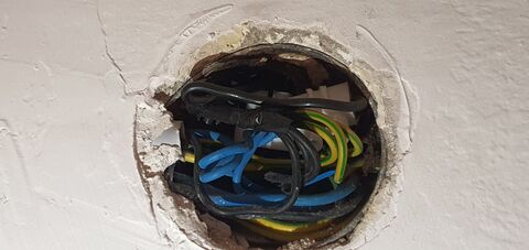

Teljesen laikusként fordulok hozzátok egy furcsa esettel. Próbálom a lehető legpontosabban leírni a körülményeket.
Kétgenerációs családi házban lakok, két külön lakrésszel, viszont 1 villanyórával. 3 fázis jön be a póznáról. A kockaház 70es években épült, majd 2000 körül hozzáépítettek egy újabb részt, majd 2010 körül beépítették a kockaház tetőterét. Mi '17-ben vettük meg. A ház különböző részében lévő elosztódobozok:
- Kockaház alsó szintjén 3 db, egy a konyhában a konyhai eszközöknek, egy a mosókonyhában a mosó-szárítógépeknek, és egy az előszobában a többi helységnek.
- Kockaház tetőteréhez és a hozzáépített rész felső szintjéhez 1 db doboz a szobáknak-nappalinak, fürdőnek.
- Hozzáépített rész alsó szintjéhez (étkező-fürdő-konyha) + garázshoz + kerthez szintén 1 db.
Nos, jelenleg az emeleti kapcsolószekrényben van egyedül ÁVK. Ez remekül működik, vettem egy konnektorba dugható teszert, pöpecül lekapcsolt, bármelyik konnektorba dugtam. Ezért kitaláltam, hogy milyen jó lenne tenni a lenti kapcsolószekrényekbe is, hogy ne haljunk már meg ha esetleg nem épp az emeleten szeretnénk belenyúlni egy konnektorba
Apósnak van egy villanyszerelő ismerőse, ki is jött. Azt mondta, hogy alapvetően jó a szerelés, vezetékek is kellő vastagságúak, értelmesen vannak megosztva a dolgok, pl. nagyobb eszközöknek külön kismegszakítók. VISZONT a probléma, sehova nem tudta berakni az ÁVK-t, mert egyből lekapcsolt, és ha jól emlékszem úgy fogalmazott, hogy:
"Több 0 vezeték jön a dobozokba" és nem lehet kideríteni, hogy mi honnan-hova megy. Így nem tudja sehogy bekötni, hogy ne oldjon le egyből.
Mennyire tudjátok ezt így értelmezni? Találkozott már valaki ilyennel? Mekkora probléma ez? (azon kívül persze, hogy nincs ÁVKval védbe a ház nagyobb része).
Szerinte ki kell deríteni, hogy mi honnan jön, viszont nagyon sok munka és valszeg vésni is kell sokat.
Próbáltam nyilván én is utána olvasni (itt is), de mindenhol a lekapcsolás oka vagy hibás ÁVK volt, vagy rosszul bekötött konnektor, vagy beázott konnektor/kapcsoló.
Azóta beszéltem egy másik ismerős villanyszerelővel is, leírtam neki is nagyjából, de ő csak annyit mondott, hogy ezt ki lehet mérni bontás nélkül is, de nincs ideje kijönni annyi a munkája most.
Utat keresek most, hogy merre lehetne elindulni, bármilyen tanácsnak szívesen örülök, nem akarom félvállról venni ezt a dolgot.
