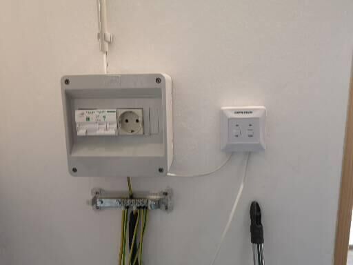

Vihetsz oda külön kört az elosztó dobozból és a dobozba teszel a dugaljnak egy 2P leválasztót.

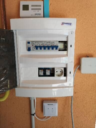

Vagy a kazán mellé teszel egy kisebb elosztóba leválasztót és dugaljat. Az hogy kell e külön FI relé az a körülményektől függ. Ha a betápnál van, akkor nem kell, ha FI előtt veszel le tápot, akkor tegyél a kazánnak külön AVK t.Itt "csak" 1fázis betáp volt, ütöttem le szondát, kapott AVK t, mindent külön biztosítottam (vegyes kazán csőtermosztát, vegyes kazán szivattyú, hőcserélő szivattyú, gázkazán vezeték nélküli termosztát), a relék a gáz kazán kizárása miatt kellettek (ha begyújtanak a vegyesbe, ne menjen a cirkó)
A gáz kazán dugalj (sínre pattintható dugalj) külön biztosítva 2P kismegszakítóval. Kazán alatt EPH sín, oda kötve az összes cső (külön külön, megfelelő bilincsekkel), EPH sín bekötve az elosztóba, plusz a szonda is. 6mm2 MKH vezetéket használok (szondától 10 mm2 jön)Itt pedig egy "egyszerű" kialakítás. Itt is van szonda a pincében.

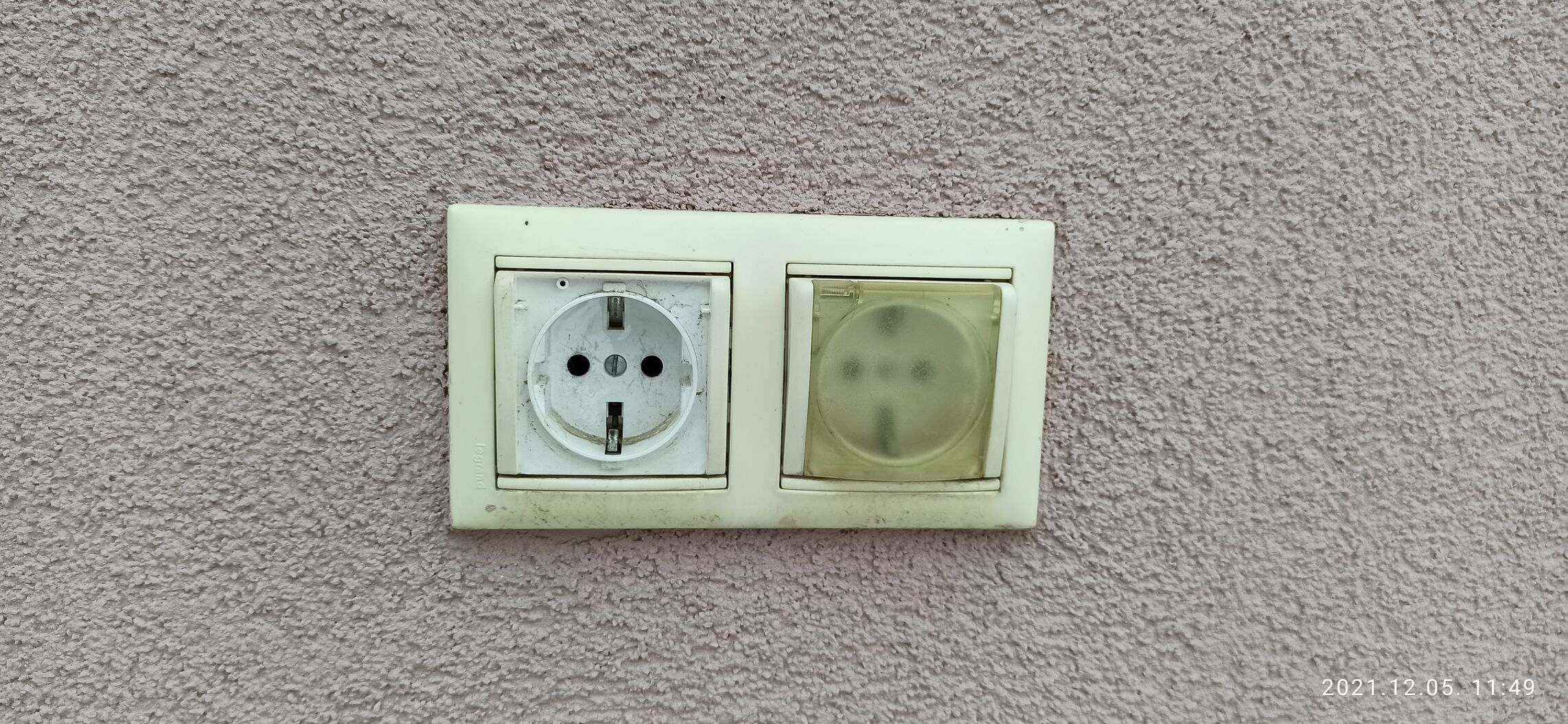

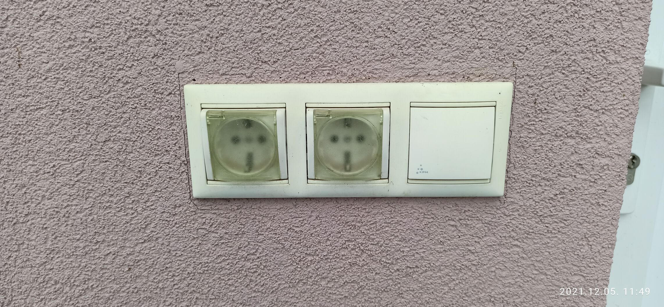

A magyar terméknagydíjas Legrand Forix-nak van alternatív kapcsolója, IP44-es
Azzal saját tapasztalat nincs, de a Forix sorozatból szeretem a sima 2p-s kapcsolót. Könnyen szerelhető és a nullát is kapcsolja. Talán a váltókapcsolója is hasonlóan jó.
Viszont a Forix dugaljak szerintem nem jók.
