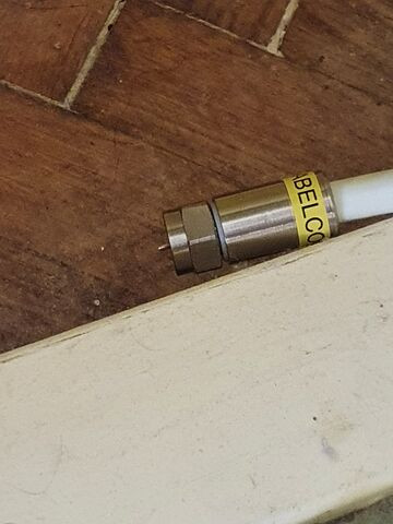

Rendben, azt hiszem ez lesz a legjobb megoldás. Abban tudnál még segíteni, hogy milyen krimpelő fogót vegyek? A lehető legolcsóbb, de ehhez megfelelő fogóra lenne szükségem. Ahogy látom, sokféle van...
kabelmania27
Ha nem sajnálod a pénzt rendelsz egy kompressziós vagy krimpelő fogót, fogóhoz tartozó csatlakozókat.
Pár csatlakozónál olcsóbb a csavaros verzió, az a lényeg, hogy jól szoruljon meg az árnyékolás. -
