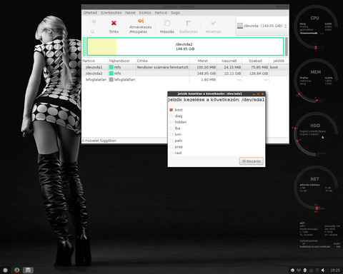

Windows 10 pendrive indítólemez készítése Ubuntu-n.
Arra figyelni kell, hogy a pendrive formázásakor GParted-ben a boot jelzőt aktiválni kell.
