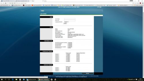

#78121280 #69360 üzenetére
Bootloader Revision: 2.3.0_R1
Current Software Revision: epc3925-E15-12-v302r125574-141208c-l2gre
Firmware Name: epc3925-E15-12-v302r125574-141208c-l2gre.bin
Firmware Build Time: Dec 8 17:36:45 2014
Cable Modem Status: Operational
Wireless Network: EnableCable Modem State
DOCSIS Downstream Scanning: Completed
DOCSIS Ranging: Completed
DOCSIS DHCP: Completed
DOCSIS TFTP: Completed
DOCSIS Data Reg Complete: Completed
DOCSIS Privacy: EnabledDownstream Channels
Power Level: Signal to Noise Ratio:
Channel 1: -12.7 dBmV 33.4 dB
Channel 2: -13.5 dBmV 32.8 dB
Channel 3: -14.0 dBmV 32.4 dB
Channel 4: -14.1 dBmV 32.3 dB
Channel 5: -4.0 dBmV 39.9 dB
Channel 6: -4.4 dBmV 39.6 dB
Channel 7: -5.3 dBmV 39.1 dB
Channel 8: -4.8 dBmV 38.7 dBUpstream Channels
Power Level:
Channel 1: 42.2 dBmV
Channel 2: 41.0 dBmV
Channel 3: 40.5 dBmV
Channel 4: 41.0 dBmV -

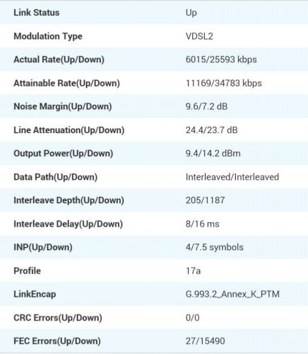

Ilyennel kár fárasztanod a szolgáltatót. Ha mérésre meg van a 30 megabit akkor az 30.
A Netmánia L-nek 20 és 30 mega között kell működni ez alatt lehet sebességpanasz alapja. Ja és mindig kábellel mérj a wifi-s mérés torzít.
Ez pedig külön teccet: "Olyan érzésem van, hogy nem bírja a Telekom a terhelést." -
Krystal_s
pibácsi #69345 üzenetére
Miénk ráadásul optika.
A szerelő ajánlotta a 30-as csomagot, hátha a napi szakadás (1-2x éjszaka) megszűnik és mert állítólag ilyen csomaghoz már nem is adnak 20-ast. Amúgy nekünk bőven elég volt a 20. Árban nem sok a különbség. Senki nem gondolta, hogy általános használat mellett ez még lassabb lesz. o.O
Most próbálgatom Google DNS-el, de ugyanolyan... -
