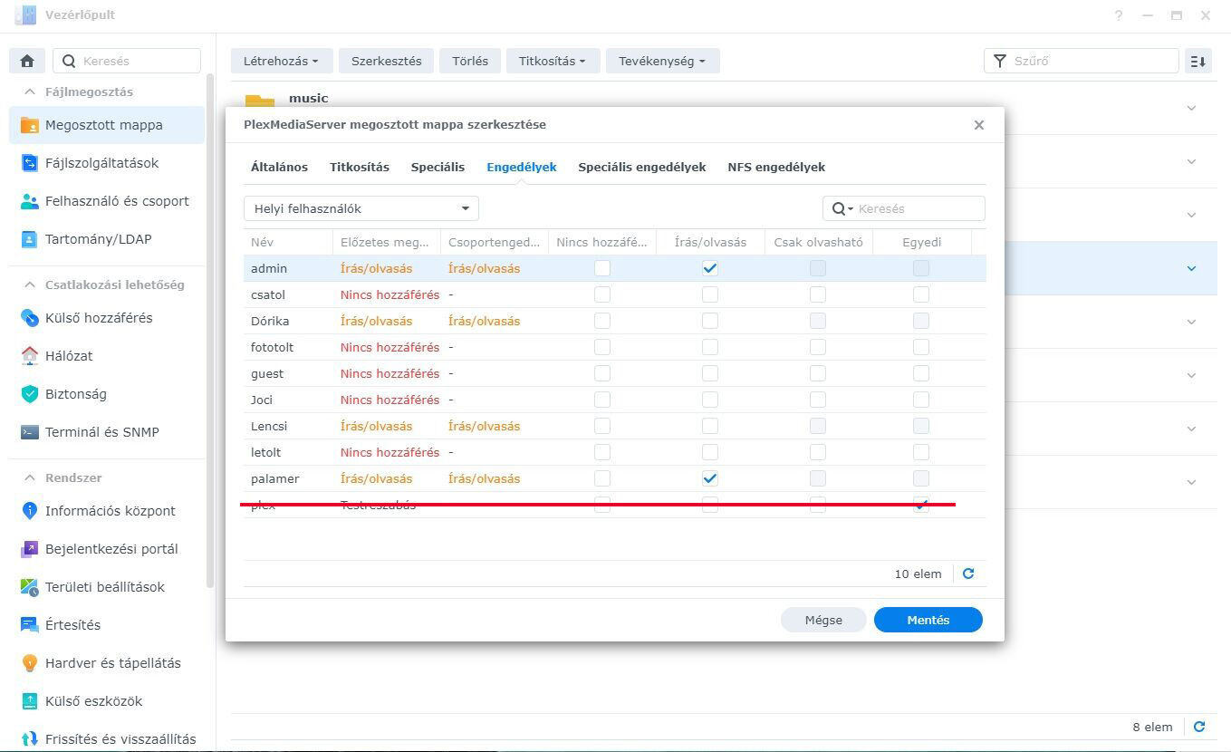

paolinho #74216 üzenetére
Igen, csak a jogosultsagot kellett beallitani. A korabbi plex user torolheto is.
En sem tudtam, hogy gond van a dsm7 alatt a plexszel, csak utana szembesultem vele, de nem ertettem azt a hosszu leirast, minek kell annyi minden. En csak siman system usernel allitottam, aztan ment siman minden tovabb.
De ha ennyit kinlodsz vele, probald ki esetleg a dockeres verziojat, amit a kollega ajanlott, lehet mar installnal felrenyomsz vmit.

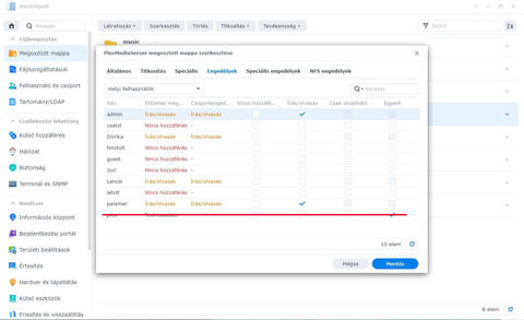

blakey
paolinho #74219 üzenetére
Azt írod, hogy mindent átnéztél, beállítottál, de a kép, amit linkeltél nem ezt mutatja, ugyanis a Helyi felhasználónál nem kell plex felhasználó:
A Rendszer belső felhasználónál kell a meglévő PlexMediaServer-nek írás/olvasás jogot adni (de ezt már képpel illusztrálták).
Úgy, hogy azt írod, hogy mindent átnéztél, nehéz megmondani, hogy mégis hol a hiba, mert mi azt feltételezzük, hogy valóban mindent átnéztél és jól csináltál, de közben nem, mert nem működik. -

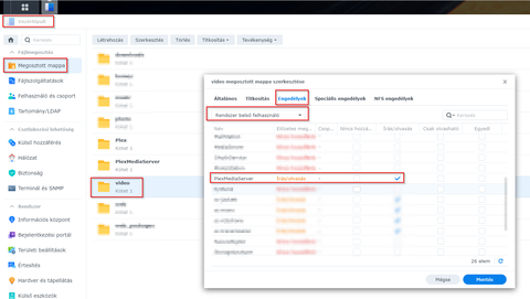

pitius
paolinho #74186 üzenetére
DSM 7-nél már nem sima usernek kell a jogot adni, hanem a System internal user résznél a PlexMediaServer usernek(és arra a volumera kell ezt alkalmazni, ami ténylegesen tartalmazza az adatokat, mert már nem használja a PlexMediaServer volume-ot a DSM 7-es Plex)
Amúgy tényleg sz*r a DSM 7-es Plex, most én párhuzamosan elkezdtem az Emby-t használni(több a megkötés, de a playback sokkal jobb). -

Madwe
paolinho #74041 üzenetére
Mert rosszul migráltad
1. Jelentkezz ki a plexből az app.plex.tv oldalon
2. Állítsd le a plex-et a syno package centerben
3. Töröld a plex Preferences.xml-jét (ne aggódj, semmi lényegi beállítást nem vesztesz vele!) ez a plex install/Library/Application Support/Plex Media Server útvonalon lesz (a plex install valszeg a plex megosztási mappában lesz, amihez a userednek először jogot kell adni a control centerben h lássa)
4. Indítsd el a plex appot a package centerben
5. Menj el a nas.ip.cime:32400 címre, a setup résszel kezd
6. Jelentkezz be a plex accountoddal.
7. Ne adj hozzá lobraryhez semmit, skippeld - eljutsz a dashboardodig minden ott lesz, mint elötte. -
