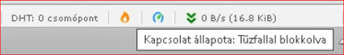

Nagyon sokat foglalkoztam a Qbittorrent sárga ikonjával, végül a következő oldotta meg a problémát:
A Qbittorrent - beállítások - kapcsolat alatti bejövő portot engedd ki a routeren.
A Nas tűzfalát ez alapján állítottam be. A tűzfal legelső eleme mindenképp ez legyen: RULE 1 (Mandatory)
De mindezek ellenére csak akkor lett zöld az ikon, mikor nem a februári Marius-alapján telepítettem a Qbittorrent-et, hanem a novemberi változat alapján.
Azt a különbséget vettem észre a kettő között, hogy a februári belső alhálózaton kommunikál (pl.:172.16.0.0), míg a novemberi network_mode: host , és azonnal zöld lett az ikon. -

A www.yougetsignal.com és canyouseeme.org -szerint az 53306-os port OPEN
A docker IP-je nem számít? -

A konténer 53306-portja (a 9866 Webui nincs kiengedve)
A Qbittorrent portja.
Tűzfal kikapcsolva Nas-on.
ONT-n kiengedve.
Várok vele, mert lehet időbe telik valami... -

Van egy DS720+, ami közvetlenül az otthoni Telekomos ONT-re csatlakozik.
Egy Qbittorrent v4.6.4 dockerben, amit webui-n kezelek a localhost:9866-portján távolról az alábbiakat csinálja:
A qbittorrent-kapcsolatokban a TCP:53306-port van beállítva, ami a Telekomos ONT-ben, a Port Forwarding-nál be is van állítva kiengedésre.
A Qbitorrent-tároló a 172.17.0.5 alhálózata a Nas tűzfalán a kivételek közé van téve, de a tűzfal kikapcsolt állapotánál is a lenti jelenség van.
A www.yougetsignal.com és canyouseeme.org -szerint az 53306-os port Closed, kikapcsolt Nas-tűzfallal is! ONT-n nincs tűzfal.
Az www.ip-adress.eu -szerint Your IPv4 address megegyezik a Telekomos modem Public IPv4 Address-ével, nem Nat-olt.
A le- és feltöltések mennek ugyan, de passzív vagyok.
Mit kellene még megnéznem, hogy aktív lehessek?
(Synology DS720+ DSM 7.2.1-69057 Update 4, qBittorrent v4.6.4 Web UI (64-bit))
Köszi

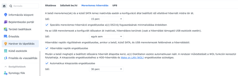

Két nas-ból az egyiket kikapcsoltam otthon (csak backupra van). A bekapcsolton fut virtuális windows.
A kérdésem az lenne, hogy a bekapcsolt nas-al "felébreszthető" a kikapcsolt? (WOL-beállítva) A bekapcsolt nas azonos lan-on van a kikapcsolttal.
Köszi
