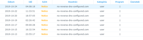

gyugyo79
momoxp #53570 üzenetére
Alapból ha nincs engedélyezve a Napló fogadása nem szabadna, hogy kapj + ez egy beállított porton (alapból 514) át kommunikálódik ...
Tehát ha véletlenül nem kapcsoltad be akkor írj a Synonak. Ha igen akkor kapcsold ki + nézd meg milyen portra volt beállítva és esetleg az is nyomozd ki, hogy külső hálózatból az miért volt elérhető.
gyugyo79
Nem állítottál be valamit a Napló fogadásba a Napló központba?
A NAS -odat gondolom nem no-reverse-dns-configured.com -nak nevezted el ?Mert így vakon valamiért a no-reverse-dns-configured.com -nevű host tól kapsz "log" -ot ami ha ráadásul nem belső hálózaton van akkor azt jelenti, hogy a beállított port is úgy nyitva van és elérhető a NAS -odon, hogy nem is tudsz róla ...
