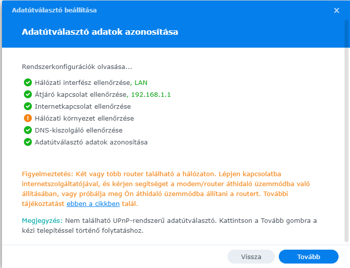

Odáig jutottam hogy az ip cím egyezik, tehát ergo nem vagyok NAT-olva. Amit viszont tapasztalok, hogy megpróbáltam másik telóról a DS appot, de ott sem lép be mobilnetről. Folyamatosan azt írja hogy ellenőrizzem a NAS IP címét vagy a hálózati kapcsolatot. QuickConnect bekapcsolva, de továbbra se semmi. Arra gondolok hogy valami a NAS beállításai között csúszott el. Kérdésem az, ha a HDD-t kiveszem hogy nyomjak rajta egy gyári visszaállítást és visszateszem a HDD-t (hogy a rajta lévő adatok ne vesszenek el) lehet belőle valami probléma?
Köszönöm előre is!

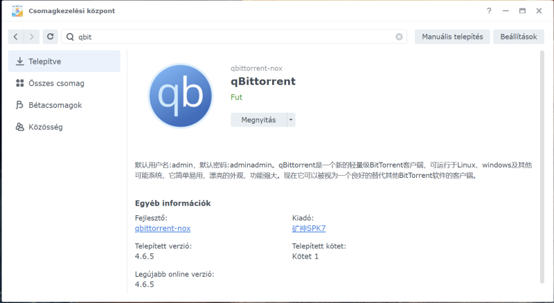

Sziasztok, kérlek segítsetek...
Van egy DS1815+ NAS-om, ami eddig hiba nélkül működött, az össze elérhető frissítéssel együtt (DSM 7.1.1).
Nem hivatalos forrásból volt rajta egy qBittorrent, ami működött.
A NAS jelezte, hogy van hozzá frissítés, engedtem a frissítést, látszólag hiba nélkül frissítette is. Megnyitni már nem tudta, csak az ikonját rakta ki baloldalt felülre, villogva, hogy megnyitás alatt van(ahogyan eddig is, minden programnál). Majd ugyan ezt tette, bármit akartam megnyitni, csak az ikonok szaporodtak...
Kezdeményeztem egy leállítást, ki is írta, hogy hamarosan le áll, de nm tudott le állni (fél órát vártam!). Fizikailag egy pillanatra megnyomtam a ki-be kapcsoló gombot semmi sem történt. Majd hosszan nyomva sípolt egyet, akkor elengedtem, a kék LED elkezdet villogni, és örülten tekerte a HDD-ket. De 10 perc múlva se állt le. Ekkor kihúztam a 230V kábelt.
Indításkor csak a kék LED villogott, és ezen nem tudott tovább lépni. Pedig sokat vártam...
Ismét próbáltam rövidem megnyomni , semmi...majd a hosszú nyomásra szabályosan le is állt. Utána el tudott indulni, a legalábbis az összes LED normális rajta, a kék
folyamatosan világit. A router-en látom, hogy kért, és kapott is DHCP IP címet.
De ping-re nem válaszol, elérni nem tudom, a Synology Assistant sem találja meg kliens gépről. Az "Advanced IP Scanner" program, mutatja, hogy a hálózaton van, de nincs semmilyen port nyitva rajta.
Mit tegyek, "reset" gomb?
Előre is köszönöm a segítő válaszokat. -

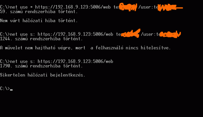

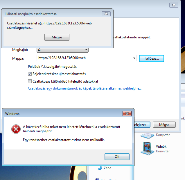

ekkold
Multibit #91942 üzenetére
A File Station-ből nem tud belenézni egy video fájlba, nem tud belehallgatni egy hangfájlba, csak letölteni tudja. A DS file-al ez megy.
Közben megtaláltam, hogy egy webdav megosztást kell beállítani. Ki is próbáltam de hibaüzenetet dob a win7, amikor csatlakozni próbálok.
Sajnos egyelőre azt sem tudom eldönteni, hogy ez most windows hiba, vagy a NAS hibája (DSM6.1.7u3)
Grafikus felületről hasonló az eredmény, kéri a felhasználónevet és a jelszót, majd: -

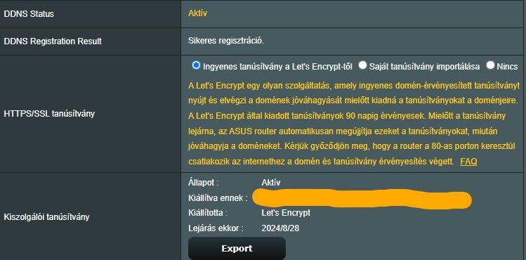

Bitpalace
Az stimmel mindig. Viszont nem oldotta meg a hitelesítés probléma hogy távolról el tudjam érni DS appon a nas-t. Vagy lehet nem jól akarok belepni. Eddig a cím vagy az ID helyére a beállított IP címet írtam be username és password és eddig beengedett azzal. Mit lehet még tenni vagy nem jól csinálok valamit?
Imco
Bitpalace #91933 üzenetére
Ez még
Nasnál statikus IP be van
állítva" szöget ütött a fejembe.
A "A WAN IP-cím automatikus lekérése
nemre van állítva? Vagy miért statikus az Ip-d? Ha nem fizetsz külön érte /jellemzően/ akkor dinamikus az ip-d. Attól függetlenül, hogy néha sokáig ua. a cím.
Szerintem... -
Imco
Bitpalace
Közben lehet megtaláltam. Itt a "nincs" opció volt bepipálva átállítottam az elsőre. Így már jónak kéne lennie?
Bitpalace
Melyik routernél? És azzal mit tudok kezdeni vagy hogyan? Mert ez nekem idegen.
Saját routerem amúgy egy RT-AC57U V3 amiről megy minden.
Nasnál statikus IP be van állítva viszont a WAN IP-m megint napról napra változik. Szerintem már nem Bridge be van a DIGI jeltovábbító?!
Köszi

Bitpalace #91915 üzenetére
Nézd meg a saját routered, hogy milyen IP-t látsz a WAN interfacen és vesd össze az internet fele látszó IP címeddel.
Ha nem egyeznek, akkor a szolgáltatód NAT-ol, vagy kikapcsolták a bridge módot.
