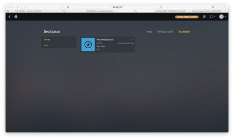

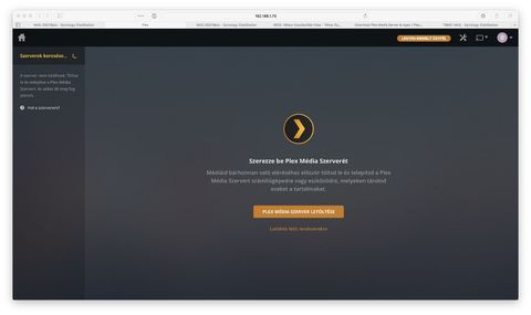

ez alapján2.1
ds215jről költöztünk ds218+ra.MÁS:
mi a fenéért nem találom a plexet a csomagok között? -

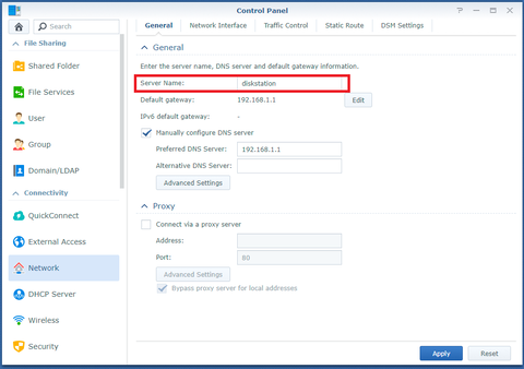

skacok!
a NAS kiszolgáló nevét megtudom változtatni valahogy?
megtörtént a migrálás, viszont szeretnénk új kiszolgáló nevet beállítani a korábbi helyett. -

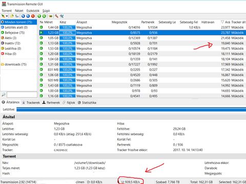

Vagy belső hálón töltsön le saját vagy más accountjával olyat amit seedel .

Borisz76 #33901 üzenetére
Régen( 5-10 éve) ha elindítottam egy torrentet akkor az rendesen töltött fölfelé. Ha nem is mindig a max tempóval de döcögött fölfelé folyamatosan. És nem, akkor sem volt a kliensbe bent hagyva 1-2-max 5-10 torrentnél több bent hagyva.
Most meg az van , hogy megy egész nap a nas és feltölt 0 az az 0 és 100-200 mega adatott mikor több 10 GB is kiférne a csövön.
Az egész akkor kezdett elcsesződni amikor kezdtek megjelenni a seed szerverek. A seed szerveresektől akkor is az volt már, hogy a tracker "szívta" az adatot, a többi 100 -tól meg csöpögött az adat csak.
Hát ha nem kell a t oldalnak a viszonylag "kicsi ügyfél de sok " akkor részemről csak azt tartom szem előtt, hogy ne ba ki. -

lajos75 #33900 üzenetére
" minden adott a jó feltöltéshez "
Erről szeretnék egy kicsit részletesebben írni..... :
Magyarországon 120/50-s optikai netelőfizetésem van.
Tehát lefelé kb 11-12 MB/s , felfelé 5-6 MB/s.
Asztali PC-ről van szó amit Németországból távvezérlek.Több mint 500 torrent ( uTorrent ) megy ha a gép be van kapcsolva.
Ennek ellenére előfordul, hogy szinte semmi nem megy fölfelé !!!
Amikor beindul - általában a régi, elfeledett, kevesek által seedelt torrentek - , akkor viszont ami a teljes csövön kifér.Tehát nem lehet előre kiszámolni, hogy mennyi fog felkúszni és, hogy milyen sebességgel.
Ez teljesen zsákbamacska.A frissen feltolt anyagokra - pláne ha várós , új film - pedig rengetegen ráugranak.
Ilyenkor szoktam azt csinálni, hogy minden cuccot "Pause" állapotba rakok és csak azt az 1 db újat töltöm lefelé....majd ha lejött belőle egy pár "szelet" akkor már azt is tolja teljes tempóban visszafelé.Persze ilyen esetben " hullámzik " a le és a feltöltés sebessége.
De ha lejött teljesen és még akad letöltő...akkor megint csak maxon megy felfelé.Itt németben más a leányzó fekvése :
NAS-on futó Download Station. Jelenleg is több mint 300 torrentel.
Sajnos nem vagyok olyan jó helyzetben itt a netsebességet tekintve mint odahaza.
Itt be kell érnem jelenleg egy vacak Deutsche Telekom -os ADSL nettel.
Ez a max tempó.Mondjuk cserébe a NAS non-stop üzemel.
Sokan írták itt , hogy a TM-nal is hasonló sebességeket értek el mint a DS-el.
DE mint a példámból is látható a le / fel töltés nem csak a kliensen múlik...hanem az adott torrent állományon is. Mennyire friss, mekkora a mérete, mennyien szedik lefelé....stb.stb.Ezért szoktam a szemöldökömet összeráncolni mikor olyanokat olvasok, hogy nem megy a seed felfelé.
( Persze ha minden rendben a hálózattal és a torrentoldal is mutatja az aktivitásunkat )
10-20 torrentel nem lehet folyamatosan feltölteni maxon. Még 500-al torrentel sem lehet....Ha valaki szeretne sokat feltölteni, hogy ne legyen "kib@szva" a kedvenc oldaláról, akkor tartson sok-sok torrentet feltöltésben. Persze nem kell a max sávszélt odaadni a kliensnek. Hagyni kell egy kis tartalékot, hogy lehessen netezni, esetleg online játszani ( alacsony ping ). A nas meg csinálja a dolgát a háttérben.
