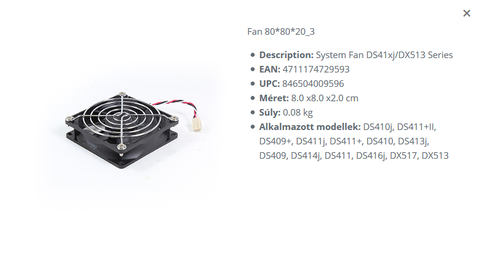

Az a helyzet, hogy mindenkinek igaza volt! :-) A gyári ventilátor 20 mm magas, de van rajta egy 5 mm magas rács is, vagyis végül a 25 mm a nyerő. A 20 mm magasságot a Synology hivatalos oldaláról néztem ki, de a biztonság kedvéért lemértem, és az bizonyította a 20 + 5 mm-t.Miután ketten is ajánlottátok a Noctua márkát, megrendelek 2 darab NF-A8 FLX ventilátort. A csatlakozó 3 pin-es.
Pubszon

Szia.
Szerintem is 25mm vastag lesz az.
Ahogy előttem a Noctua-t ajánlották, az az egyik legjobb, de a be Quiet! ami még olyan szintű csúcs venti.
Viszont jobb, ha ebben a topikban jársz utána.Ajánlott ventilátorok

IT user #34997 üzenetére
Mindenképpen bizonyosodj meg a pontos méretről , amit a .pdf dokumentumban sem tüntettek fel....
Én ventiből a Noctua-t javaslom.
Az oldalon lehet szűrni méret és csatlakozó szerint.
De ahogy nézem a 80-s ventik mind 25 mm vastagságúak.Árukereső oldalon nem lehetett méret alapján szűrni de a típusszám alapján megtalálod.
IT user
Elnézést kérek, ha már volt ez a kérdés, de a 35 ezer hozzászólást nem néztem végig és a kereső sem segített.
Van egy DS410-em. Hibátlanul teszi a dolgát 7 éve, az egyetlen bajom, hogy a ventilátorok már hangosak, ezért szeretném kicserélni őket újra. Azt tudom, hogy 80x80x20_3 méretű kell bele, de van javaslatotok, hogy honnan és milyen típust érdemes rendelni?Előre is köszönöm a válaszokat!
