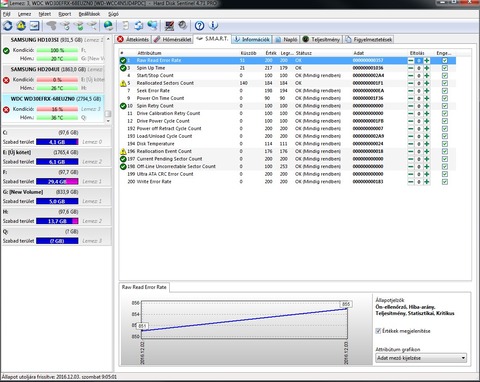

shownomarcy
Borisz76 #26805 üzenetére
No, kicsit elhalasztottam a dolgot, hogy mindent lementsek. Hard Disk Sentinel felületi vizsgálaton nem talált hibát, de a SMART igen, csatolom.
Illetve az Áttekintésen ezt írja:
"A lemez felületén található 497 hibás szektor, mely(ek) tartalma a tartalék területre lett áthelyezve.
A szektorok javításának számából ítélve a hibás szektorok összefüggő területet alkothatnak.
Ajánlatos a merevlemez naplójának bizonyos időközönkénti figyelése. A program itt tárolja az esetlegesen előforduló újabb problémákat.Javasolt az adatok azonnali mentése az adatvesztés elkerülése érdekében."
Mik a lehetőségeim? (Garanciás a hdd)
