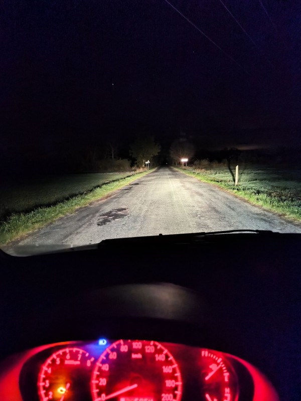

Talán a jobb oldali fényszóró közepe az orrod elé lefele mutat, ott szerintem azt felfelé kellene állítani, hogy az a nagy fényes pont ami a második képen az út szélét jelző karónál van elmozduljon a két tábla közé.
Régebbi autómon ezt úgy csináltam, hogy lehúztam a bal oldali izzót, csak a jobbal kocsikáztam egy ilyen elhagyatott úton éjjel, és addig tekergettem fel le meg jobbra balra amíg a távfény erős középső fénycsóvája ténylegesen a távolba középre előre mutat, pont az utat súrolja végig, nem a baglyokat lövi le a fákról, meg nem is a nyulakat láttam vele oldalt a mezőn. Ekkor tompítottra kapcsolva már nem is kellett finomítani rajta, odaképzeltem egy szembejövő alacsonyabb autót és annak nem világított be a szélvédőjén.Aztán lehúztam a beállított jobb oldalt és rádugtam a balt azt is belőttem így, csak egy gondolattal lejjebb kell. Nem zavar senkit, nem villognak meg látok is. Abban is valami +sok%-os H4esek vannak, meg a motoromban pont ez a silver, nagyon sokat jelent, szeretem!

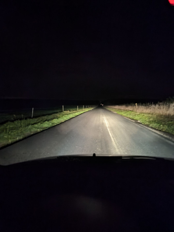

Hali.
Kezdő autóvezetőként most ismerkedek az éjszakai vezetéssel. Vettem május végén egy 2006-os SX4-et. Cseréltem az első fényszóróban H4-es izzókat Osram Night Breaker Silverre. Ezerszer jobb megvilágítás a sötétben.
A fő kérdésem a reflektor jól van beallitva vagy ezen még kell állítani. Bocsi a láma kérdés miatt

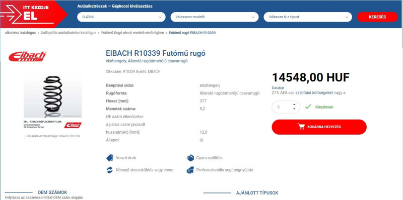

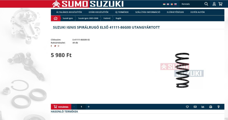

Sziasztok !
Érdeklődnék hogy mennyi az ára egy Ignisen 2db spirálrugó cserének kb tól ig ? Hozott alkatrésszel (tudom, ezt nem nagyon szeretik a szerelők). Csak azért kérdezem mert eléggé nagy a szórás, pedig számomra ez egy rutinfeladatnak tűnik, főleg egy Suzukin.
