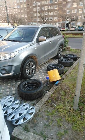

tboldi
Én úgy szoktam, hogy az említett módon megemelem az elejét vagy a hátulját (term. a másik két kerék, ami a földön marad, ki van ékelve), a két oldalsó ponthoz egy-egy bak, azokra ráengedem, krokodil ki, és elektromos ütvecsavarozóval kitekerem a csavarokat. Szerencsére 320 Nm-rel nem kell előre meglazítani semmit.
Visszafelé ugyanezzel a géppel betekerem (jobbos forgásirányba csak 100 Nm-t tud biztonsági okokból), majd következik a másik oldal. Ha mindkettő megvan, krokodil vissza, bakok ki, szép lassan leengedem, végül nyomatékkulccsal végigmegyek a 8 csavaron, aztán kezdem elölről a másik kettő papuccsal. Kb. negyed óra az egész az előkészületekkel együtt.A Hondán meg Michelin CrossClimate+ van, azzal gondtalan az élet.

Nálunk a garázs előtt le van aszfaltozva. Ketten szoktuk csinálni a kerékcserét tesóval. Én vagyok a kerékcsere felelős, tesó meg lemossa, glicerinezi a lejött kerekeket. Mi mindig krokodil emelővel csináljuk, és nálunk az vált be, hogy kettővel. Egy oldalon egyszerre megemeljük az autót a két emelővel, és utána egyszerre engedjük le. Kicsivel gyorsabban is szoktunk haladni. Másik oldalon az egyik kerék mindkét irányból ékelve. -
