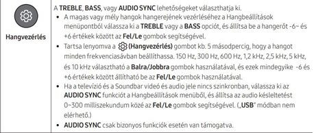

Elvileg az SB-n is be lehet állítani:Amúgy tényleg jónak kellene lennie, de Én pont a Q60-al tapasztaltam azt, hogy talán csak TV forrásnál a beszéd ,,betompult" HDMI-n, de bluetooth-os kapcsolaton ez megszűnt (mondjuk ez lehet hardveres hiba volt)
