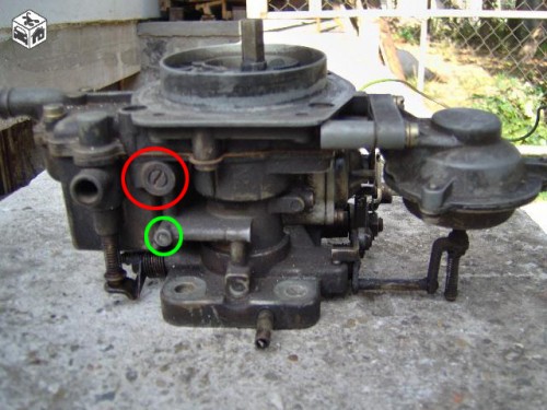

Pirossal a levegő mennyiséget lehet állítani.
Zöldel pedig a keverék dúsítást.

Mindjárt megmutatom akkor hogy a 120-ason hol van az a csavar... amugy nemtudom hogy 120-a van
Azért 1-2 eltérés van a kettő között. -

Srácok! Samunak 120- as Skodája van, ez egy favorit karbi a képen!

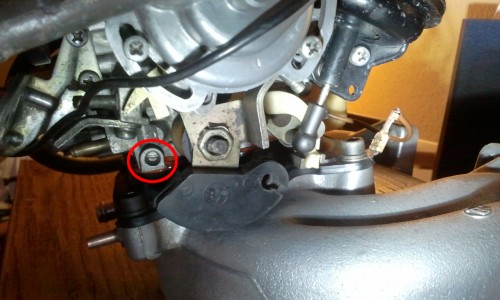

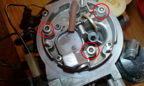

30z.Samu #8066 üzenetére
Ha sok benzin kap akkor a dúsításon lehet kicsit viszább venni. A hézag 0,7-1mm között jó lesz, szikrát pedig ugy nézetek hogy egyes henger gyertya ki pipa a gyertyára és egy jol testelt helyre tegyétek le a gyertyát majd 1x 2x inditsatok ár, akkor láthatóan azért kell lennie szikrának, ha van akkor látni és hallani is lehet majd. Karbit pedig kipucolni sem nagy multság, de mondjuk oda azért brigéciol kell. Szikrát nem nehéz megnézni, dúsításra szerintem addig ne állítsatok rá amíg nincs kipucolva a karbi amugy a képen bejelöltem hol kell..

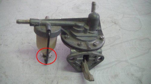

Sziasztok! Az ülepítő tartályt hogy tudom leszedni? Gondoltam kicsit kitakarítom. Viszont a pumpa most működött, fel is pumpáltam egy kis benzint. Beindult, ment egy kicsit, aztán ahogy hallottam volna, hogy melegedne le is állt. Mintha akkor nem jutna annyi benzin a karbiba, mint amennyi akkor kéne.
