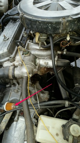

Én ilyent használok ez a legjobb.

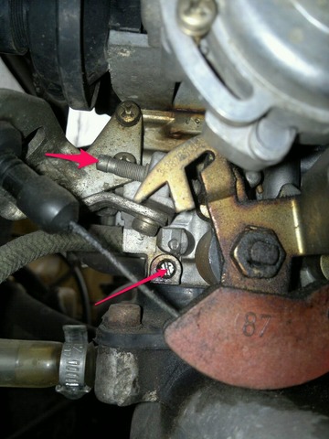

Az alapjárat állítás: kell két lapos csavarhúzó. Egy marok és egy 4*150 es. A fénykép a jobb kerékdob felől készült.
A tömzsi nyilat tekered a marék csavarhúzó segítségével hogy legyen alapjárat. ( motor üzem meleg) A karcsú nyilat tekered a 4*150- es csavarhúzó segítségével jobbra balra míg a motor legnagyobb fordulatát megtalálod. Ez valahol a teljesen betekert csavar 2. 5 fordulat ki kitekerésénél lesz. Tömzsível kifelé tekerve az alapjárati fordulatot beállítod. Ismét a karcsú nyíl segítségével a legnagyobb fordulatot megkeresed stb. A LÉNYEG hogy a játékot úgy fejezed be hogy a karcsú keverék dúsító csavaron állítasz. Ott lesz egy fél fordulatnyi játék a végén mikor nem változik a motor fordulata ekkor a csavart kifelé kell tekerni ameddig nem csökken a fordulatszám -

Ja,van ott még benzinszűrő,eszembe jutott. Múlt évben cseréltem üzemanyag szintjelzőt,mert hamisan mért.Ennek az egységnek van egy hosszabb szívócsöve,a tank aljáig ér és a végére rá van húzva egy 3-4 cm. hosszú szívókosár.Ha ez nincs elég mélyen,hajlamos lecsúszni onnan.
A karburátor oldalában nekem ott van a benzingőz leválasztó pohár,annak az aljában is van egy kör alaku szita.
Van még egy szűrő,ez a gyorsító csőben van,a rugó és a visszacsapó szelep alatt.Ez egy finom szövésü háló,mert szűk a befecskendező furata.Nekem egyszer sikerült cserélni ezt a gyorsító fuvókát.
Úgyhogy van itt biztonság bőven...
- Egyéb iránt,nekem mindegyik szűrő tiszta volt,habár a tankban lévő eldeformálódott,de nem volt lyukas. -

A karburátorra csatlakoztatott benzincső bilincse alatt is van egy szűrő.A cső levétele után,ki lehet szedni a karbiból.

Amit írtam hogy a csőbe van iktatva szűrő azt a boltba neked kell megvenni és a gumi csövet elvágva a folyás irányt figyelembe véve két bilincsel beszerelni. Az alapjáratot mindenképp biztonságos a kell tenni. Reggel majd írom hogyan, most telefonon nem akarok görcsölni

Még gyorsan lementem, míg világos volt. Az AC pumpával egyben van egy szűrő, azt megnéztem, kifújattam féktisztítóval, visszaszereltem. Csöpögni nem csöpög, de csésze csere lesz, mert mintha meg lenne repedezve. Holnap próba újból. Más szűrő nincs a rendszerben, végig követtem a gumicsövet amíg fém cső nem lett belőle, és azt is a tartályig.
Lehet, hogy egy benzincső csere után nem raktak bele.

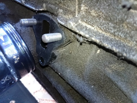

Kisbatyu75 #14030 üzenetére
Igen,elég beszédes a kép,nem csoda,hogy nem vetted észre egyböl az alátétet.
Jól látni a motortömbre rákövesedett réteget.Sajnos némely hajlathoz,sarokhoz nehéz hozzáférni.Beletelt jó pár délutánom,mire feloldottam az olajréteget.Amint látom,neked valami érdes lerakódás van rajta.Sokkal hatékonyabb lesz a motor hőleadása,ha eltávolítod ezt a koszt. -

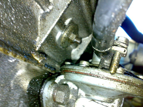

bringasisti #14027 üzenetére
Igen,a három rögzítési pont stabil helyzet.
Mikor cseréltem a formanon,fel sem tettem az újat,mert már messziről láttam,hogy az ac. felfekvő talpában van egy nyolcas.Felhelyeztem egy kifúrt sík lapra és billegett vagy 2 mm-t.
Szenvedtem vele,mire sikerült síkba csiszolni.
Kicsit még mindig szivárog,lehet,dupla papírtömítés kellene alá.
Sajnos,már gyárit nem kapni. -

Kisbatyu75 #14024 üzenetére
A kezdetben két csavar tartotta az AC-t de rájöttek hogy kevés. Azóta hogy három tartja nem szokott szivárogni mert ott csak szórt olaj van nincs nyomás.

bringasisti #14023 üzenetére
Igen,a törés veszélye fennáll.
Akkor nálam valaki alapos munkát végzett,hogy távtartó nélkül szerelte vissza.
Egyszer leszedtem ellenőrizni,de abból csere lett,mert azt vettem észre,hogy a működtető karja,kb.80%-ban üresben,ellenállás nélkül dolgozik és úgy fél,egy centit mozog csak munkaütemben.Azon csodálkoztam,hogy még szállított üzemanyagot.
Na ná,hogy bakelit nélkül ment vissza a helyére... -

Az én 93-as formanom ac. pumpájánál van bakelit (kb.1cm.vastag)és elötte,mögötte a háromlyukas tömítések.Ez egy távtartó lemez.Ha nem lenne ott,akkor a pumpa mozgatórudja túl mélyen nyúlna be a blokkba és tönkretenné a szivattyú mozgató tüskéjét.
Úgy tudom,hogy a régi típusu ac-hoz nincs szükség erre a bakelitre,(a vízzsákos)mert annak röbidebb a mozgatókarja. -

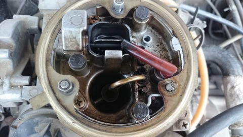

Bár én csak telefonon nézem de sok koszt nem látok. A torok kicsit kormos, de nem veszélyes. A nagy pucolásnak az a veszélye hogy a csatornákban lerakódott szmötyi fellazul, és nem oldódik ki teljesen és egy hét múlva mikor esik az eső és mész valahova akkor leválik. Ha muszáj a karburátort acetonba áztatják a gumi alkatrészek eltávolítása után. Ez oldja a benzin lerakodást.
Kisbatyu75
bringasisti #14012 üzenetére
Ha nem baj, hogy ilyen elszíneződések, lerakódások vannak benne, mint a képen, akkor nem akarom feltétlen tisztítani. Pláne, hogy utána biztos jöhet az állítgatás. Azt elkerülném.

Kisbatyu75 #14010 üzenetére
Semmi baja a karburátornak mért kéne pucolni? Ha nem veszed le akkor csak a koszt mosod a motorba
