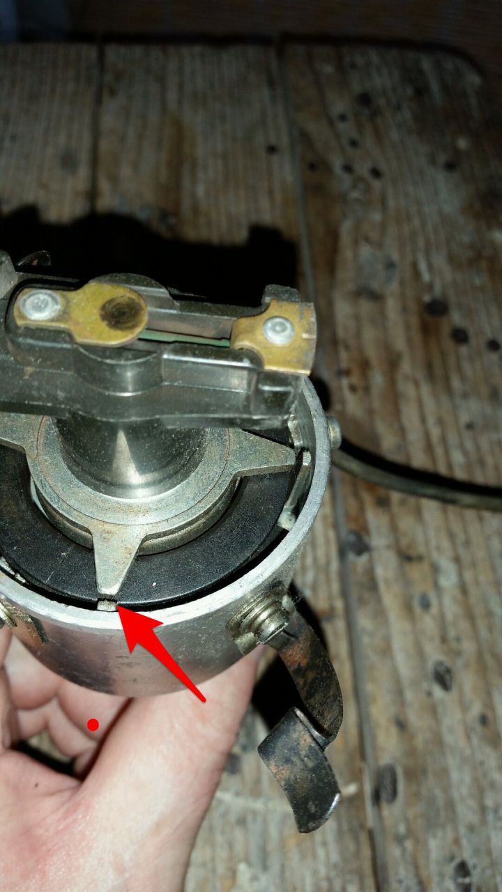

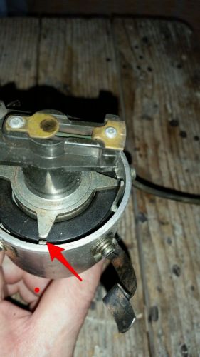

Nem megy a négy henger valszeg. A blokk oldalán megkeresed az 1 es jelzést a gyertya menetet befogod és a főtengelyt addig tekered míg a levegő jön ki a kezednél és a főtengely szíjtárcsa tetején a rovátka a jelölés 5 fokig elmozdul. Ekkor az elosztón a csillagnak a négy hasonló pozíció közül az egyiken kell állni, nem biztos hogy ott ahol a fénykép mutatja lehet hogy negyed vagy fél fordulattal arébb. Befogod a következő menetet és ott is a felső holtpontot hasonlóan megkeresed és így tovább. Mindig azt a szegmensét használod az elosztónak a gyertya kábel csatlakozásnak ahova a rotor mutat és a gy ért a bal ahol a kompressziót mérted.

Köszönöm. Elindult, tippre kerestem végül az 1. hengert. Utána jobb forgásirányban gyújtási sorrendben tettem fel a kábeleket 1-3-4-2. De valami még nem Ok, mert nincs szép hangja, motormosás előtt tökéletes volt. Lefulladáskor visszaköp a karbiba, és alapjárat sincs.

Kitekered a gyertyát ujjadat a menetbe dugod a gyertyánál az látni a hengerek számát addig tekered kézzel a motort míg az 1 es hengernél sűrít a dugattyú az elosztó fedelet leveszed és ahol a rotor áll azt a kábelt hásználod a mért hengerhez. A többit így tovább. Mindig addig tekerd a motort míg a rotor az elosztó szélén levő kis lemezhez ér, akkor van sűrítési felső dugattyu állás
