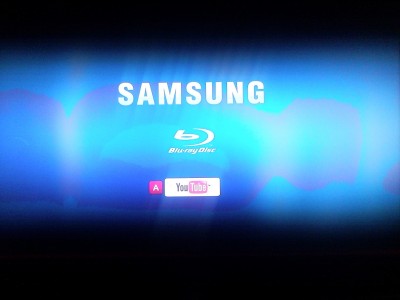

No sikerült... vagyis nem! Sikerült, mert elértem a szomszédot, és nem sikerült, mert jó a blu-ray lejátszó, és szar a tv...
szal röviden, átvittem a BD-t és a hdmi kábelt, elsőre rádugtunk a tv-re (Samsung LE32A330J1XXC) és igen kib@szott szépen mutatta a fekete színt. Ami a következőt jelenti, jó a BD, és sz@r a tv, vagyis hogy pontosan a bemenet a rossz-e vagy a tv kimondottan nem tom, holnap mindenesetre viszem vissza garis szervizre.. a többit majd meglátjuk. -

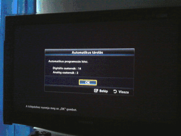

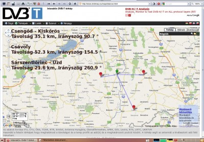

Csináltam egy kis "tesztet" 32b650+mindigtv viszonylatban.
Animált GIF a vételi adatokról.
Az antenna/ablak a kiskőrösi adó irányába néz.ui.: a fenti "antennával" csak az m1 műsora jött tűrhető minőségben az analóg tunerrel.

No mivel a géppel is hdmi-vel van összekötve, ezért megsasoltam azt is... hát ugyanolyan ratyi... gondoltam arra, hogy a dvd-k másoltak, és ugye a gyengébb minőség miatt lehet szar a kép.. kipróbáltam eredeti dvd-vel, no az ugyanolyan sz@r. Szal akkor holnap átviszem a blu-ray lejátszót a szomszéd sráchoz, megsasoljuk ott a történetet, aztán, ha ott jó a képe, akkor viszem a tv-t garis szervizre.. Igen jó lesz, vettem 200k-ért sz@rt? nu lol
a másik kábel a komponens ugye? no akkor lehet majd azt szerzek be egyet, ha minden csődbe fulladt... :S (Pb P? Y)

Már átnyálaztam totálisan az egész blu-ray menüt és sehol semmi, amivel aktívvá tudnám tenni ezt a funkciót.. :S Passzív egyébként. A legújabb firmware van fent rajta, az sem segít.. Munkatársam azt mondta, az RGB-jel egy monitor kimenetnek felel meg, nagyjából. Gondolom ez így is van, hisz a PC monitorként használja. Megpróbálom felrakni a BD-p4600-ás firmwarét a blu-ray-re hátha attól okosabb leszek, a kettő amúgy ugyanaz, csak a 4610-est speciálisan német területre szánták. Ha jól tudom.
