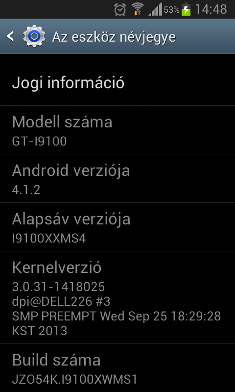

Javítások: Changelist->1418025 forrás:[link]
Elképzelhető, hogy xwlsz-nél jobb, mert az nem jó szerintem. xwlss eléggé jó rom.
az is biztos, hogy ez nem lesz rossz mivel nordic countries a legjobb rom általában.
( a javítás szekcióm ironikusra kell venni, mert köztudott, hogy soha nem fogod tudni, hogy miben jobb a gyári..

I9100XWMS1 aki felrakta már, mit tapasztalt?
Mik benne a javítások?
Érdemes felrakni?
Érdemes felrakni? -
