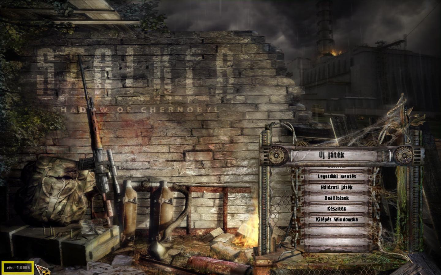

juhasz.p #9589 üzenetére
Mindenképpen kellene a verziószám, mert a javítások egymásra épülnek, és csak sorrendben rakhatók fel.
A verziószámot a menüképernyőn találod:(Az alapjátékot úgy tudod visszaszerezni, ha átnevezed, vagy törlöd a 'gamedata' mappát.)

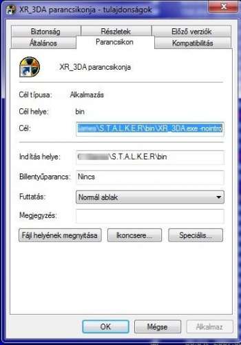

Alienhun79 #9515 üzenetére
Két lehetőséged van:
- csinálsz az XR_3DA.exe-ről egy parancsikont, és azt módósítod- vagy készítesz egy batch fájlt pl az asztalra a következő tartalommal:
echo off
start "" "C:\Program Files\Stalker\bin\XR_3DA.exe" -nointro
echo on
exitTermészetesen a vastagított részen a te telepítésednek megfelelő útvonalat kell beírni.
(Mellesleg számtekórán hol voltál, amikor a programok paraméteres indítását tanultátok?

kekeeci
Alienhun79 #9511 üzenetére
-nointro paraméterrel kell futtatni a XR_3DA.exe-t.
Nekem azért nem tűnt fel, mert én eleve azzal futtatom. -
