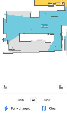

ma minden jó volt. nem értem miért? találn mert borús az idő kint? úgy ahogy tenap, gyorsan és jól végzett. a csíkos szőnyeg sem zavart be nagyon.

Érdekes, S5 max (legalábbis nálam) nem szenved ezen hibától. Pedig van vastag, sötét, csíkos, telifekete szőnyeg bőven a lakásban. Szóval simán lehet, hogy egy update idővel megoldja a problémát. Nálam inkább a vékony bolyhos szőnyeg összegyűrése, eltulajdonítása, és a lakás különböző random részein elrejtése a probléma. Kénytelen vagyok felszedni előle, de ez legyen a legnagyobb gond.

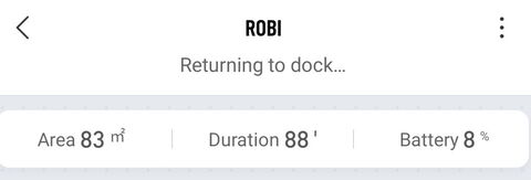

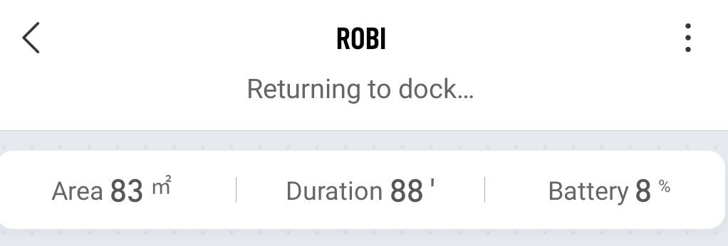

ma reggel küldtem egy üzit az asszonynak, hogy a redőnyöket ne húzza fel ha elindulnak otthonról, mert mifelénk még volt egy kis útó szellő ebből a "nagy európai tornádó"-ból
aztán el is feljtettem. 10:00-ra van beállitva a porszivó, hogy akkor kezdje meg a munkát. röviddel 11:00 után jött az üzenet, hogy: KÉSZ
ilyen gyorsan még találn sosem volt kész. az akkuban is maradt még 22% töltés és a térképen is szépen végigmasírozott. az ominózus részeken párszor keringőzött ahogy szokott - pedig találn nem kéne -, de ezen már nem rugózok annyit.
teganp leragasztottam az alsó szenzorokat, de nem akart elindulni, mert azt hitte, hogy mincs a padlón. szóvel le is szedtem a ragasztócsíkokat. azaz ma minden normáis volt, kivéve a világosság.
tényleg a sötét jót tesz neki. nyáron kíváncsi leszek mennyit fog bénázni
