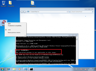

A probléma lehetséges oka az volt, hogy nem a megfelelő verziójú vagy architektúrájú lp.cab nyelvi fájlt használtál. Ezt parancssorban ki is írta, de valószínűleg nem tűnt fel. Elég rendesen szétszedi a kezelőfelületet, ha nem létező nyelvre állítjuk.
Kérlek használj olyan mui csomagot (lp.cab legyen a neve), amilyen a windows változatod verziója. RTM windowshoz RTM nyelvet, 32 bites windowshoz 32 bites nyelvet, 64 bites winhez 64 bites nyelvet....
Hogy ilyen ne forduljon elő, ezért a szkriptemben elhelyeztem egy ellenőrzést, amely így csak akkor állítja magyarra a nyelvet, ha valóban sikerült a telepítése. Annyi az én saram, hogy nem gondoltam rá, hogy valaki elrontja a dolgot a részletes leírás és a figyelmeztetés ellenére
Kérlek töltsd le a frissített changelang.zip -et, s kicsomagolás után a megfelelő lp.cab fájlt másold mellé, s úgy futtasd le a changelang.bat parancsot adminisztrátori parancssorból.

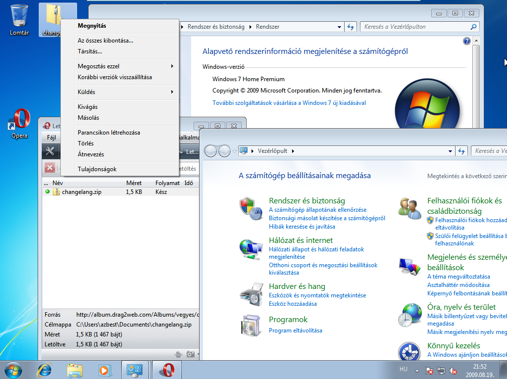

Home Premium angol telepítés utólagos magyarítása után a jobbklikkes menük eltorzulva jelennek meg, Opera-ban a letöltések nem működnek, vezérlőpult megnyitásakor csak üres ablak jelenik meg. Ekkor a mentésből visszaállítottam az angol nyelvet, amivel az előbbi problémák megszűntek.
Egyelőre úgy döntöttem jó lesz ez angolul is
azbest
- mi a hibaüzenet? ("print screen gomb nyomása a billentyűzeten, majd a paint-ben beillesztés, mentés jpg formátumban, a hozzászóláshoz pedig csatolhatod ide rögtön.)
- melyik windows változat van meg neked?
- adminisztrátori jogkörű parancssort indítottál hozzá?
- odamásoltad mellé a magyar nyelvi mui pack lp.cab fájlát?
- 32 bites vagy 64 bites a rendszered? Ha odamásoltad az lp.cab fájlt, akkor abból jó változatot használtál? A 32 bites 40.8 MB helyet foglal, a 64 bites pedig 49 MB méretű.

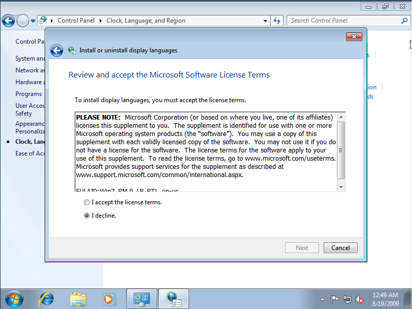

na most összezavarodtam... nem azt a lip-es eula-t mutatja az ultimate mui nyelv hozzáadásakor, amit a csomagban néztem. Az a lip-es nyelvé lenne gondolom (az nem tudom, hogy minek van a mui-ban az a licensz fájl).
Szóval az Ultimate ennyit mond Mui nyelv hozzáadásakor:
Magyarul így szerepel:
MEGJEGYZÉS: A Microsoft Corporation (vagy az Ön lakhelye alapján egy társvállalata) licencet nyújt Önnek ezen kiegészítéshez. A kiegészítés egy vagy több Microsoft operációs rendszer termékkel (a továbbiakban „szoftver”) való használatra készült. Ön a szoftver minden érvényes licenccel ellátott példányával használhatja a kiegészítés egy példányát. Amennyiben nem rendelkezik érvényes licenccel a szoftverhez, úgy nem használhatja azt. A kiegészítés használatára a szoftverre vonatkozó licencfeltételek érvényesek. A licencfeltételeket a www.microsoft.com/useterms webhelyen érheti el. A Microsoft a kiegészítéshez a www.support.microsoft.com/common/international.aspx webhelyen leírtak szerint terméktámogatási szolgáltatást nyújt.
EULAID: Win7_RM.0_LP_RTL_hu-HU
Na most ez esetben mivan? Nem nevesíti az Ultimate kiadást... ha jól értem azt írja, hogy az oprendszer licensze vonatkozik erre is.
Ráadásul az Ultimate licensze szó szeritn megegyezik a Prof licenszével.
azbest
Megnéztem már az angol lip eulát is, hátha magyarul pontatlan:
" If you are licensed to use a version of Microsoft Windows 7, (for which this supplement is applicable) (the “Software”), you may use the supplement."
