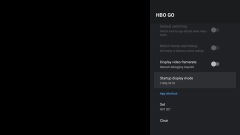

djnice
Van több hiba is.
- Beállítások - Eszközbeállítások - Fejlesztői beállítások - Network debugging: Be (erről nem tettél fel képet)
- 2. kép Advanced settings, itt nem kell semmit bekapcsolni, mert bukod az AI-t (hiszen 1080p-re fog váltani ha 1080p a forrás)
- HBO-nál és Netflix-nél a Hotkey nem kell. Netflixnél viszont a default switching-et be kell kapcsolni, hogy a videó lejátszása után váltson vissza 59.94-re a GUI. HBO-nál beállíthatsz fix 50 Hz-et, ott nincs változó fr és a HDCP miatt érzékeny is a váltásra
- Az 5. képen nem kell bekapcsolni semmit (saját magát nem kell beállítani) -
ΞΔGLΞ
Értem. Szívesen megoldanám, csak már ötletem sincs, hol lehet a HIBA.
Tehát eljutottam odáig, hogy a refreshrate működik, egyből állítja 60hz-ről a tv-t, a manuálisra állított netflix-re, vagyis 24-re és a HBO-ra beállított 50-re, tehát működik a freki váltás.
De miért és hol lehet az a buktató.....még...., ami elgáncsolja az automatikusnál? -
