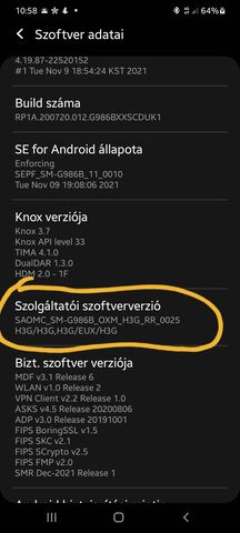

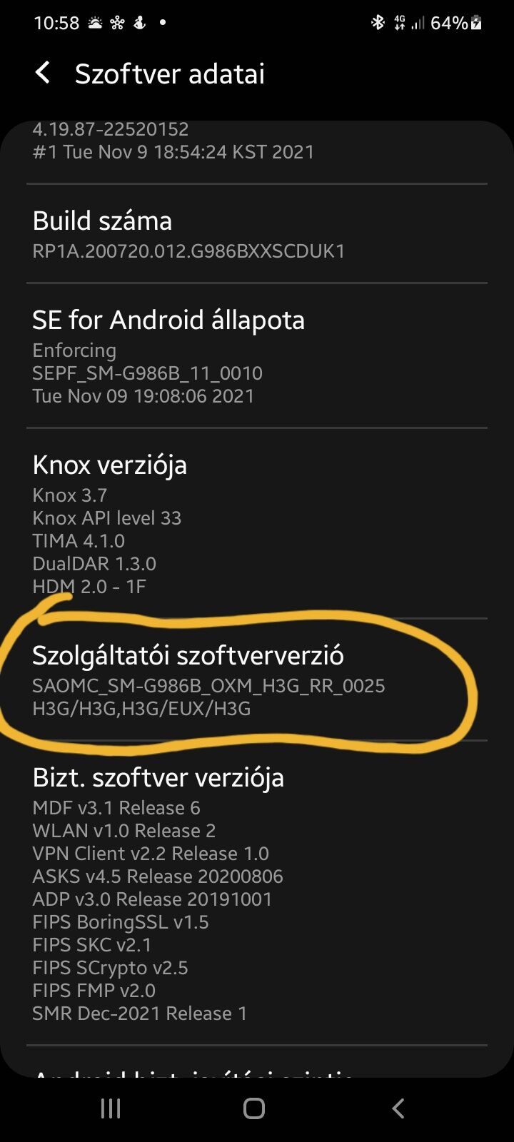

BIT_
A H3G-s CSC kódomat át tudom valahogy rakni magyarra?
Vagy nincs értelme?
Köszi -
BIT_
alcapone386 #7724 üzenetére
Rakd újra az egész telefont. Gyári beállítás visszaállítása. Ha az sem jó, akkor odinnal rá újra a szoftvert.
Törölték valamit, amit nem.kellett volna. -
