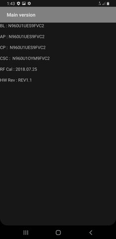

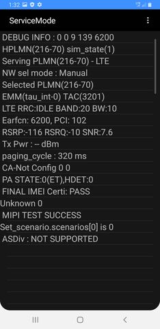

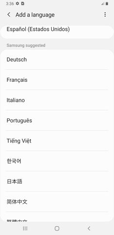

gerner1
Egy screenshot -ot, be tudsz rakni ide, hogy neked milyen adatok láthatók itt (??) : LINK
- Illetve, mivel ugye nincs magyar nyelved... - az is megfelelő, ha beírod ezt a gyári samu tárcsázóba:
*#12580*369#
Amennyiben (esetleg az van, amire gondolok), nem az EU -ban forgalmazott (F -es) típusváltozat, akkor -talán- meg is lehet az "ok" ....
