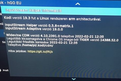

PpenoO
Tedd vissza az alább leírt verziót, a második megoldás felhasználó barátabb.
You can download it from below, rename it to libwidevinecdm.so and then replace libwidevinecdm.so in the kodi/userdata/cdm folder
https://k.slyguy.xyz/.decryptmodules/widevine/4.10.2252.5-linux-armv7.so
orInstall any add-on from Slyguy Repo (https://www.matthuisman.nz/2020/02/slyguy-kodi-repository.html)
And then go to Add-ons > services > slyguy common > advanced > re(install) widevine CDM
Then select 4.10.2252.5Miután feltetted, reboot és utána jó lesz.
Koltoa
Tiszteletem.
Segítséget szeretnék kérni. Raspberry pi 4 re telepitettem a kodi 19.3-at, és rá az HBOGO EU addont.
Elindul a lejátszás de folyamatosan pufferel pedig sávszélesség is megvan hozzá (a netflix meg hibátlanul megy).pc-n böngészőben hibátlanul megy. Várom a tippeket. előre is köszönöm.
