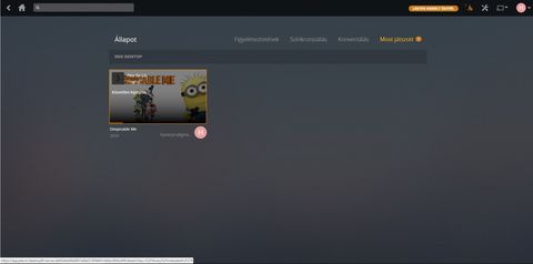

Na most az imént kísérleteztem 4k videoval Először Plexen, alapbeállításokkal, mint eddig kábelen. Mondjuk ez egy kisebb méretű video volt, de természetesen megakadt ugyanúgy. A szerveren közvetlen lejátszást mutatott:

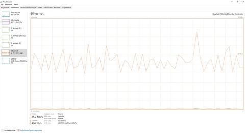

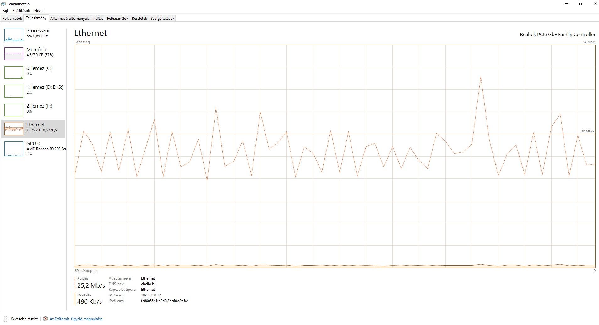

Közben néztem feladatkezelőben, hogy mi történik:
Ez mennyire normális, hogy az ethernet sebesség ennyire ingadozik?
Próbáltam azt is, hogy beállítottam a transcodingot és Make my CPU hurtre állítottam a kliensben, ennek hatására nem történt semmi, ugyanúgy ment a közvetlen lejátszás, processzor terhelés 5%-on.
Ez után megnéztem az Xplayt, eredmény ugyanez. Ezek alapján, mivel nincs transcoding, ez mégis valami hálózati gond lehet, ugye? Tudnátok tippat adni, mit csináljak? A UPC-s router nem elég?

Ne vegyél erre CC ultrát vegyél egy MiBox -ot a lokális tartalomhoz tudod használni KODI -val is de van natív android TV PLEX kliens is rá és ezek mellet tudsz rá castolni mint a CC-re + igaz nem magától vált de manuálisan át lehet legalább váltani 24 Hz -re is. Tehát megmarad a CC tudása és kapsz + lehetőségeket. Ha már cserélnéd ezt.

Ez fontosabb mint a bitráta.
Video codecs (Chromecast 1st and 2nd Gen.)
H.264 High Profile up to level 4.1 (the processor can decode up to 720p/60fps or 1080p/30fps)
VP8Video codecs (Chromecast Ultra)
HEVC / H.265 Main and Main10 Profiles up to level 5.1 (2160p/60fps)
VP9 Profile 0 and Profile 2 up to level 5.1 (2160p/60fps)szerk.: Mondjuk ha ennél akarsz maradni, akkor inkább az Ultrát jobbnak látom ilyen szempontból.
szerk.2: Ha elbúcsúzol a Plex-től annak sok értelme nem lenne, mert ezt ugyanúgy nem tudja lejátszani a chromecast-od. A Plex viszont szeretné átkonvertálni olyan formátumra amit kezel a cucc, csak sajna nem biztosítod neki a hardveres hátteret ehhez.
