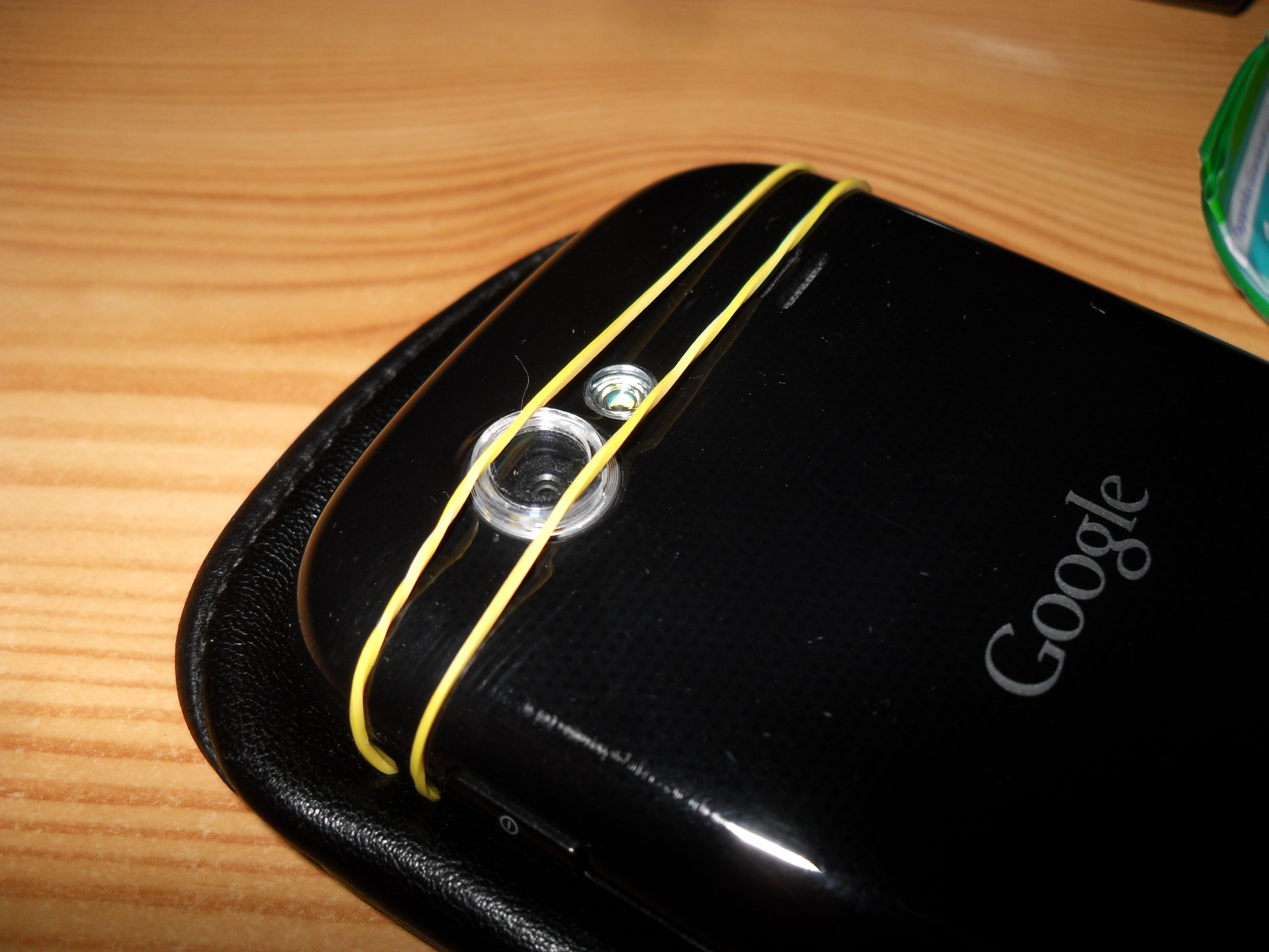

olvastam a cikket még a múlt héten (grat hozzá, szép munka - és a képek is!) azóta nem hagy nyugodni a DVD/CD olvasó lencsés megoldás.
ma találtam itthon egy működőképes, hordozható CD lejátszót (Watson márka), úgysem használná már senki, így.. hát nem a legfinomabb módszerrel kiszedtem belőle a lencsét..
próbáltam 2 telefonnal (zte U950 [a kamera lencséje és a plexi között szerintem túl nagy a távolság, így szinte egyetlen értelmes képet sem sikerült csinálnom], x10 mini pro), többféle felhelyezési technikával (cellux), de eléggé körülményes, és nagyon-nagyon közel kell tenni a témát (pár mm), szinte alulról kell megvilágítani, hogy rendesen látható legyen..
elsőre én is a celluxon levő port, illetve nem tudom mit kaptam le ([link] ) aztán a celluxot áttettem a másik oldalra (a kamera és a lencse közé, így "kifele" ragadt fel a kis lencse), ezzel a módszerrel, és egy x10 mini pro-val sikerült értelmezhető képeket csinálni..
a leírtak miatt a téma is elég behatárolt - papírpénzzel illetve apróval próbálkoztam.. nem túl sok sikerrel
előlapi 0,3-as kamerával, hogy lássam, mit csinálok: [egy ötszázas sarkából a legkisebb felirat]
x10 mini pro-val, a másik telefon kijelzőjéről készült kép: [link]
egy 100-asról a címer keresztje (fényhiányos.. vakuval még rosszabb) : [link]
az eszközök - cellux a hátlap alatt, ragadós felülettel kifele: [link]
egy betű egy könyvből, alulról led-del megvilágítva..: [link]próbáltam a kerettel is [link] -> még távolabb került a 2 lencse + már csak egy kis kör maradt a kép közepén..
ez vált be leginkább, szinte az összes linkelt fotó így készült: [link]szóval az ötlet nem rossz, működik is valamilyen szinten, viszont van még mit finomítani rajta..

Nem lehet hogy rossz lencsével próbálkoztok véletlenül ?
Én ugyan egy 7-8 éves olvasóval próbálkoztam , de nálam nem volt gond . Nem azt a lencsét használom ami közvetlenül a CD.t olvassa hanem fölötte a tokozásban van 3-4 különböző alakú lencse különböző szögben be állítva és aközött középen volt az amit én használok. -

Nos, amit eddig kipróbáltam:
Távcső és távcsőlencse | Gyenge, nagyító jobb
DVD-olvasó lencse | Nem jó, full homály, semmit nem lehet kivenni belőle
Zseblámpa lencse | Nem rossz, de nagyító jobbA rendelt makrolencse még nem jött meg.
