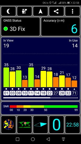

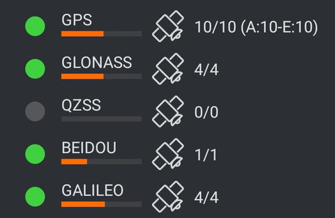

Nálam - az ablakon kihajolva (Gödöllőn) - most ez látszik.
... mondjuk a Beidou-t hol látta, hol nem (értsd: ugrált) de a többi "stabil" volt.Nincs vm. BT-s hangszóród, fülhallgatód, amivel meg tudnád nézni azt, amit a 8050-ben írtam?

Mondjuk nálam, itt a minden mögött, viharban ablakon kihajolva 4-6 méter hibát mutat... -

Uyuarasy
Hello,
- Galileot nem tudom, irodaban most csak GPS-t es GLONASS-t lattam, de par masodperc alatt talal 5-6 muholdat,
