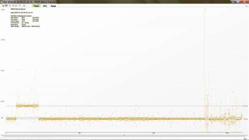

No, frametime teszt kapcsán mutatok egy példát.
Ezek nem az én méréseim, de jól prezentálja mire is gondoltam.Na most a microlag az ilyen:

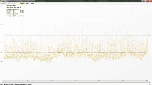

Az enyém pedig kb ilyen volt:
Jó, ennyire nem volt vékony a sáv, ez egy Titan frametime tesztje, de közelébe se volt az első, microlag-es képnek.

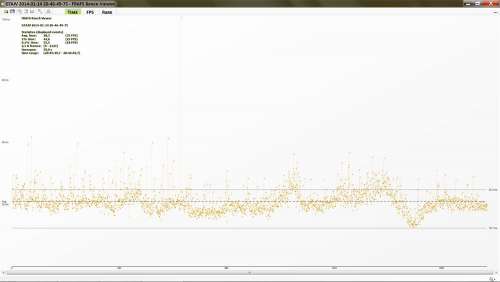

No, de majd hazamegyek és este csinálok új tesztet ha valakit ez érdekel esetleg.
