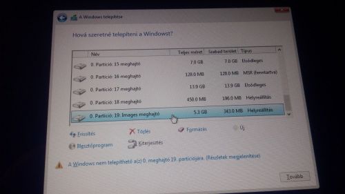

Igen, összevonható, Androidos partíciók után gyalulhatsz, de a needromos Win 8.1 Wimbootos telepítés-uygn több partíciót használ de még is jóvel heyltakarékosebb, mint egy sima USD driveról felhúzott hagyományos 8.1.

Felraknék egy Win 8.1-et.
Kérdésem: melyik a 2 Windows partició,és ha ezeket törlöm, össze lehet-e vonni őket az új telepítés előtt. -
