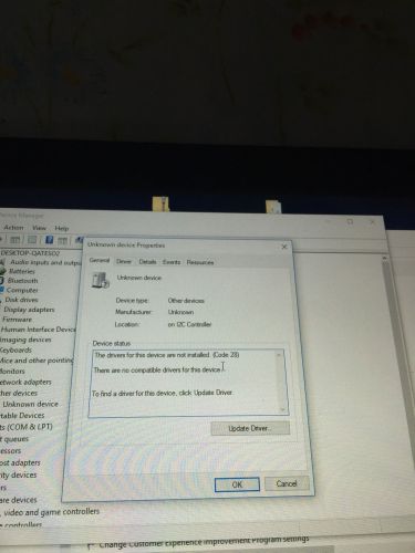

Próbáltam kicsomagolva is, a jelzett driverek nem mennek fel, se kicsomagolva, se becsomagolva.
Eddig ezzel nekem se volt gondom, érdekes.Felraknád valahova a te wined drivereinek a backupját?

5-6 giga szabadhely volt, de én most ledurrantottam a helyreaállító partikat is, s felraktam egy szűz Win 10-et,(20gb/10gb szabad/ de szerintem 8.1-gyel jobb volt. Nektek is hibásan müködik az egér jobb klikkre? Hosszan kell nyomni, mintha érintővel használnám.
Érintő drivert bemásoltam a system32/driver mappába, reboot is volt jópár azóta.
